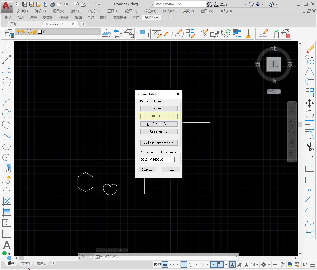

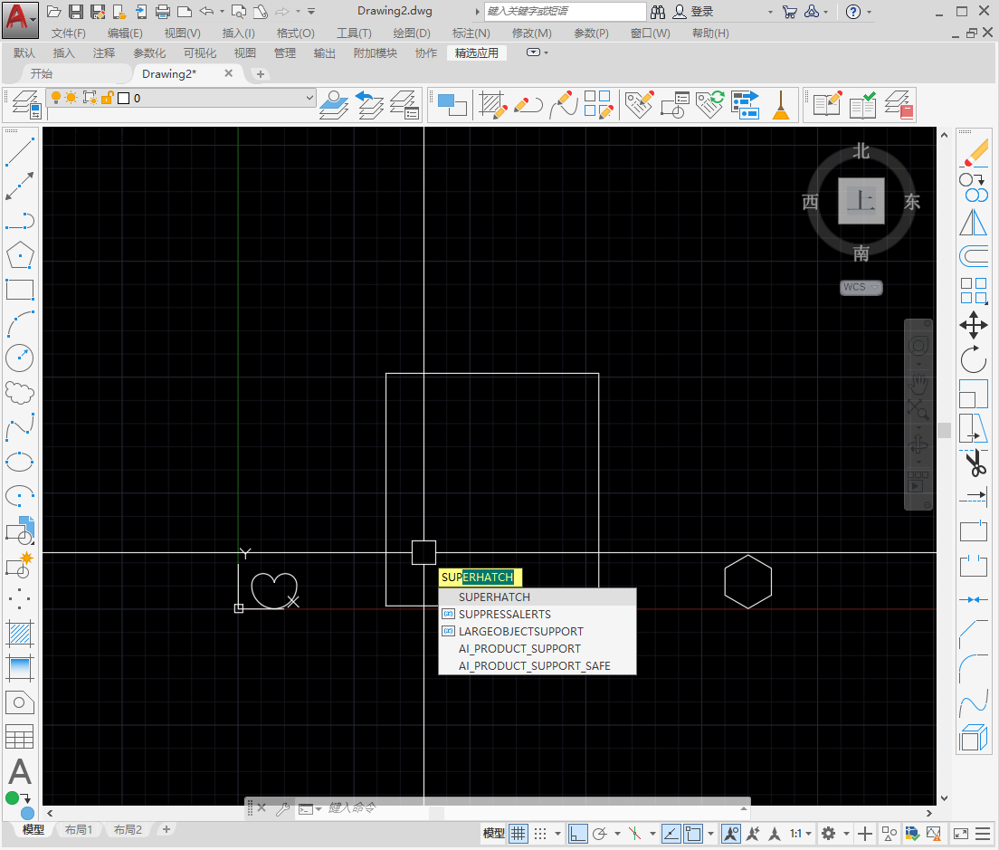

1.输入超级填充命令“SUPERHATCH”(快捷键:SUP),空格键确定。
输入命令
2.选择“填充图案类型——块”,在“超级图案填充插入”面板,点击“图块——图块”,选择要填入地块或输入要填入的块名,点击确定。
选择“块”
确定图块

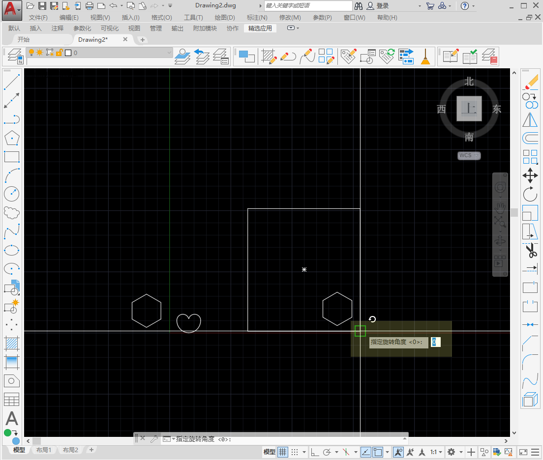

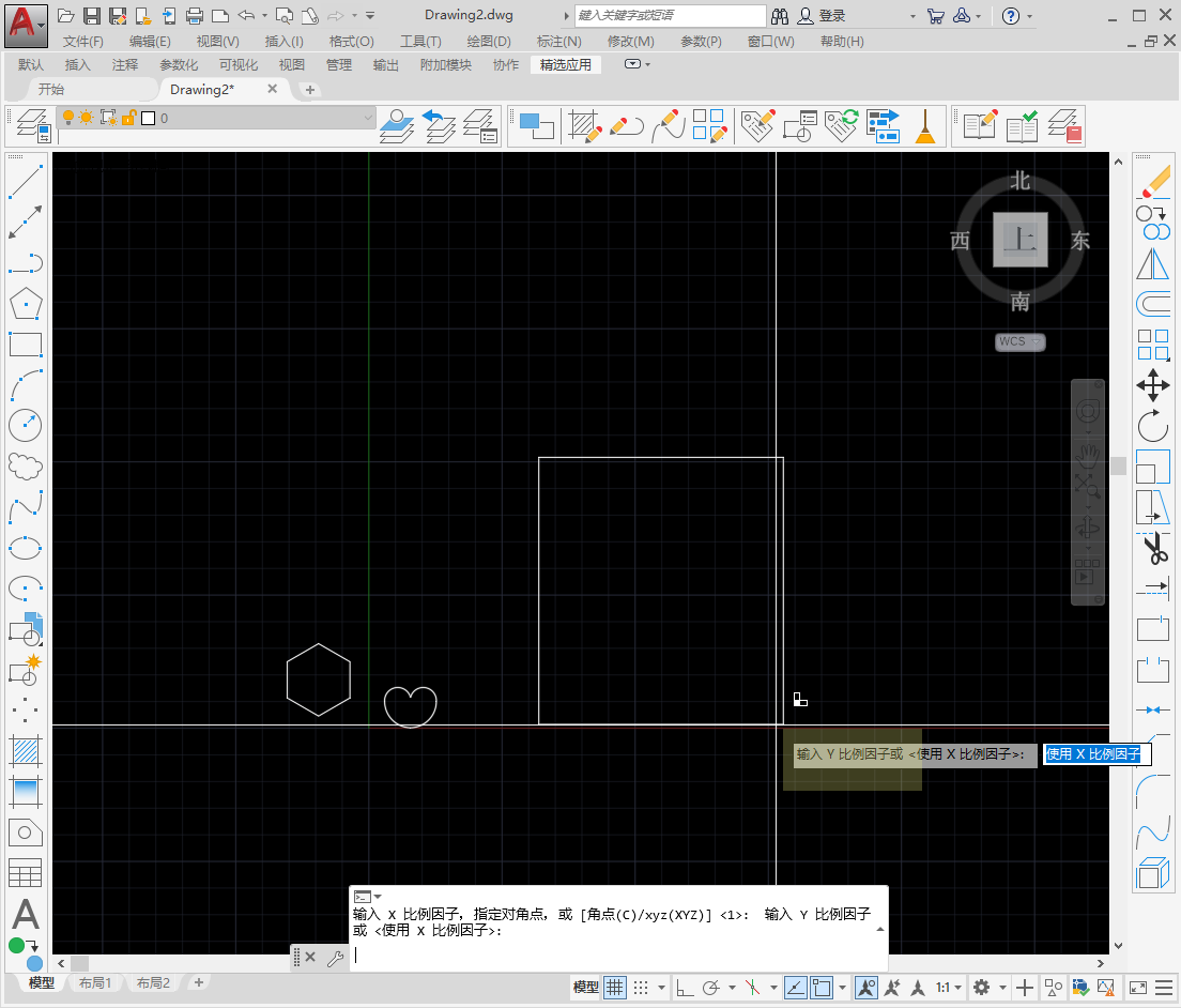

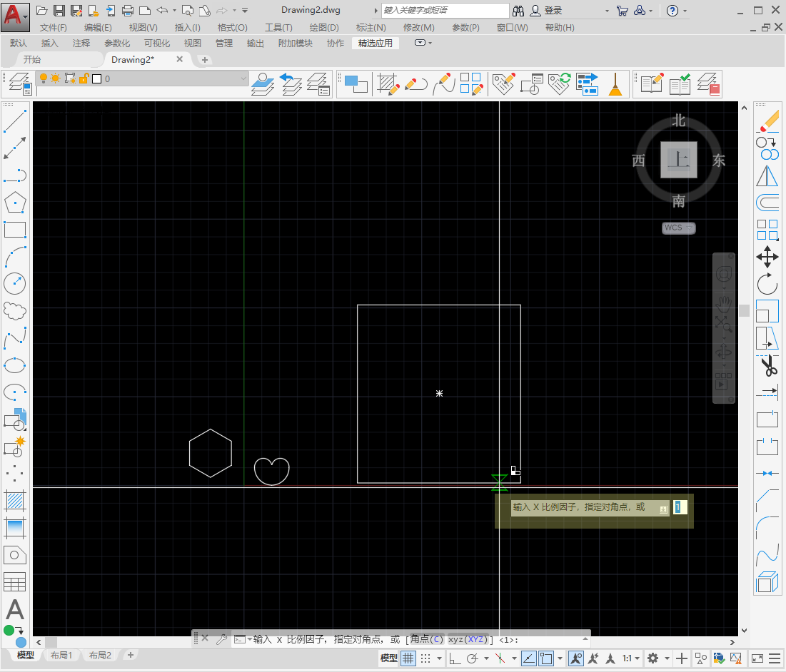

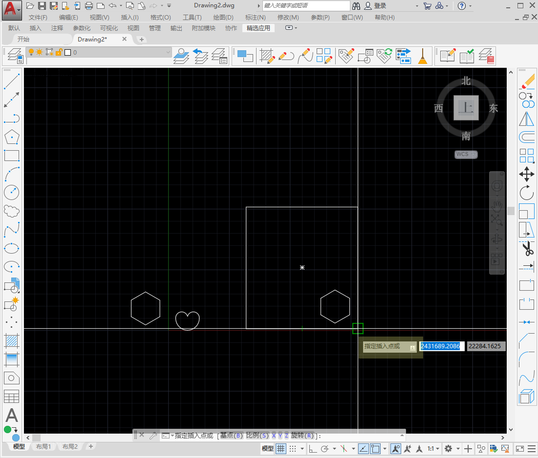

3.根据提示,指定插入点,再分别输入“x比例因子/y比例因子/旋转角度”的数值。(或者直接默认原有比例,空格键三下确定。)
指定块插入点
输入X比例因子
输入Y比例因子
指定旋转角度

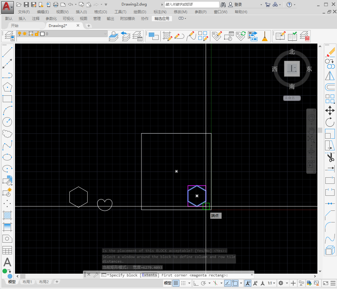

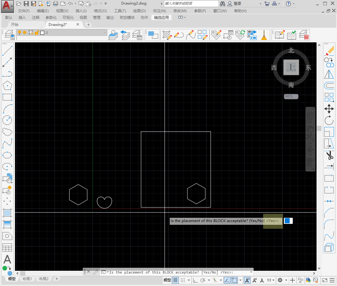

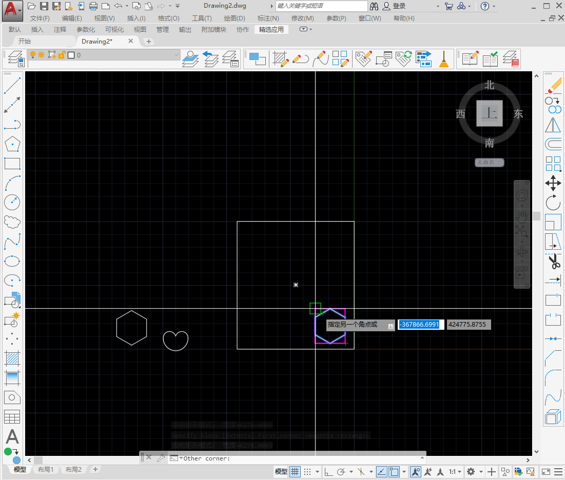

4.根据提示“是否确定选择位置” 选择“YES”或空格键确定。然后指定block的两个角点(点击紫色方框的左下点和右上点),按下enter键确定命令。
确定块放置位置
指定第一个角点

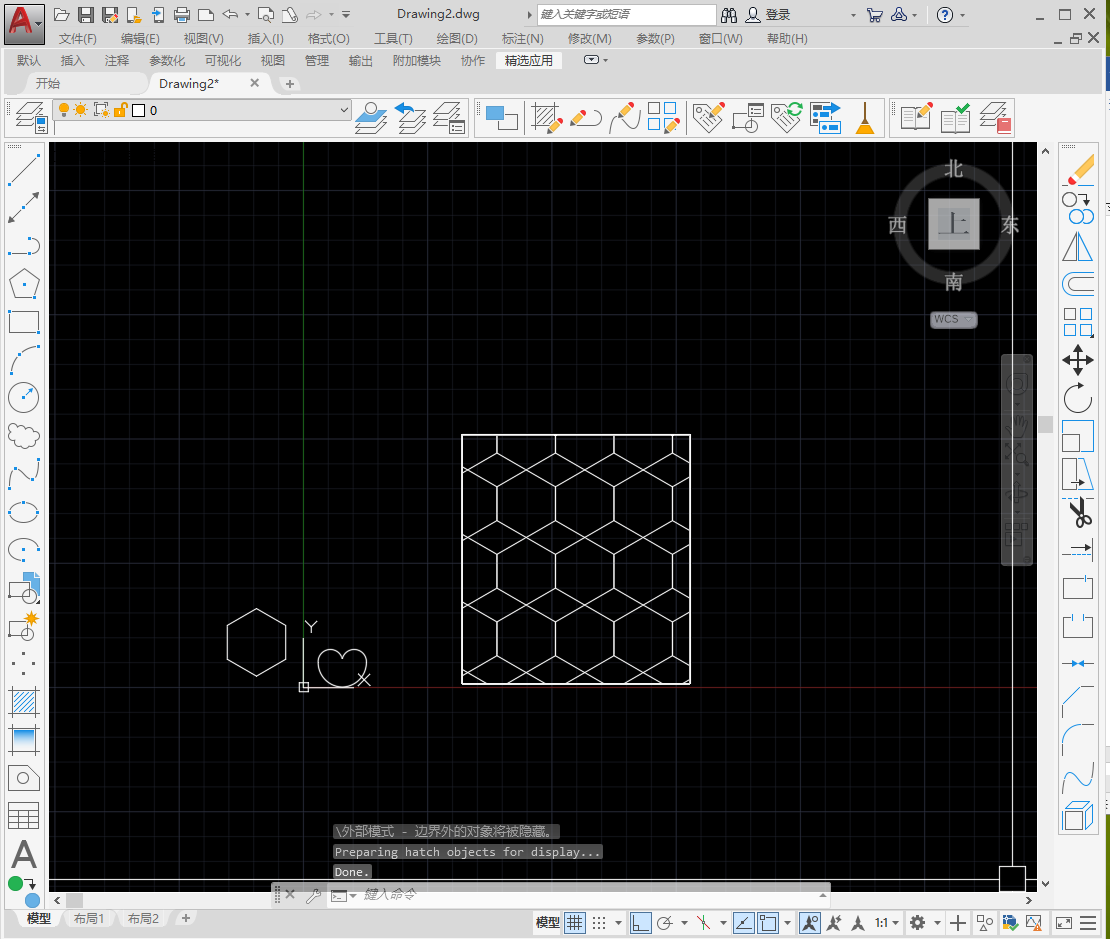

指定第二个角点

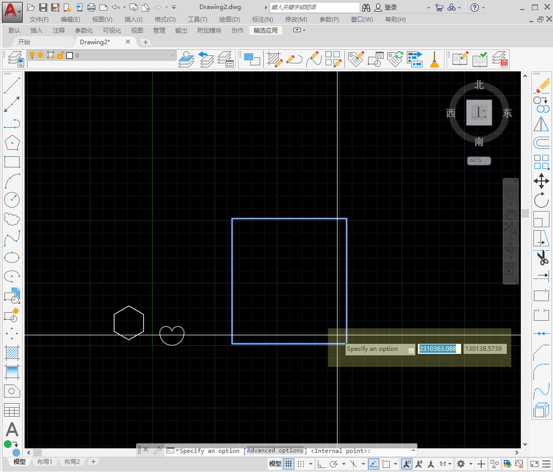

5.最后点击将要填充的闭合区域内部任意一点,按下空格键确定命令,图块填充完成。
指定块选项
图块填充完成
