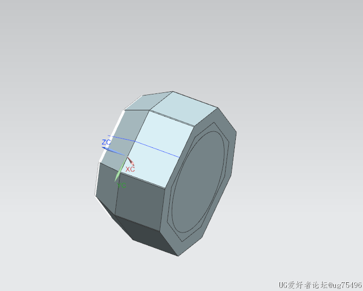

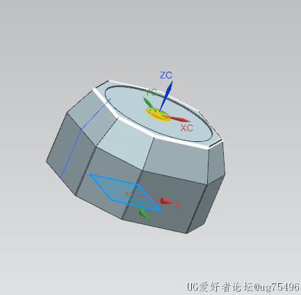

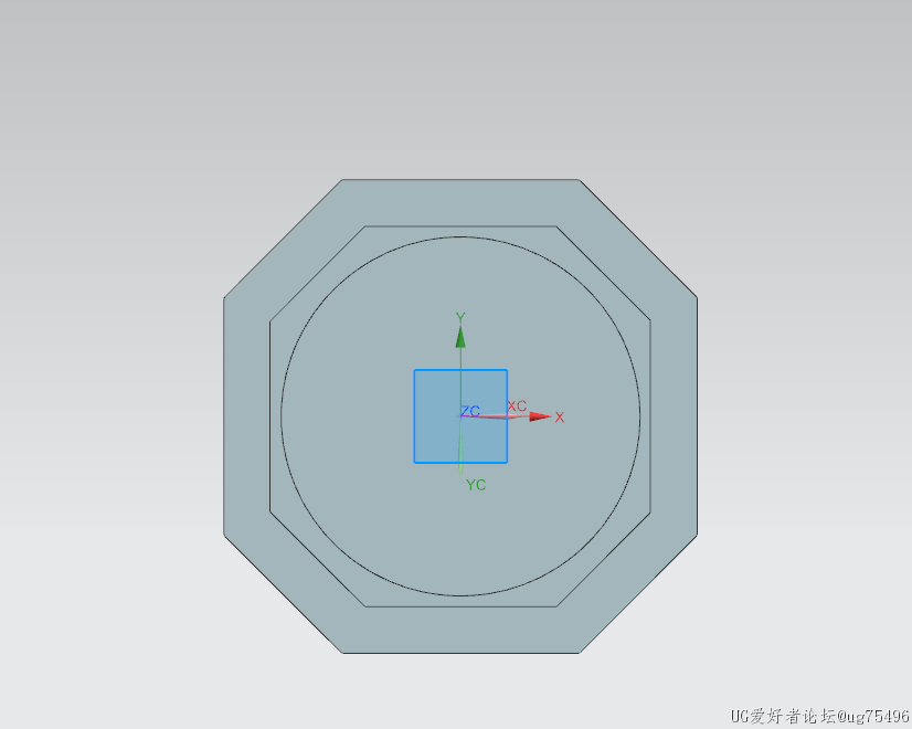

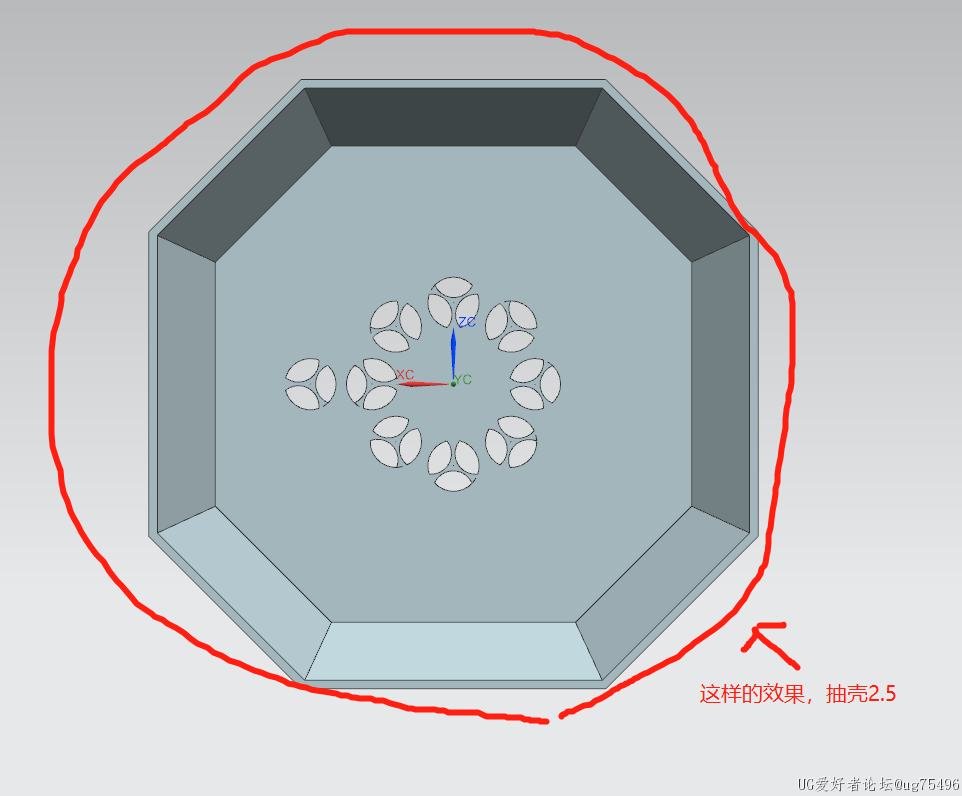

我试过了合并 一起然后抽壳但是还是不行。需要抽壳 2.5

 楼主| 发表于 2022-5-20 13:06:40 | 显示全部楼层
就抽壳 2.5 抽不了
543
543
 楼主| 发表于 2022-5-20 13:11:29 | 显示全部楼层
可能拉伸太多 不是一个整体,抽不了壳

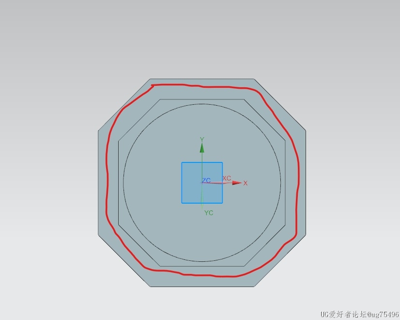

发表于 2022-5-20 20:08:32 | 显示全部楼层
你这问题挺多的,难到不难,就是很麻烦。

发表于 2022-5-24 16:06:50 | 显示全部楼层
把外围的R角去掉,再抽壳
