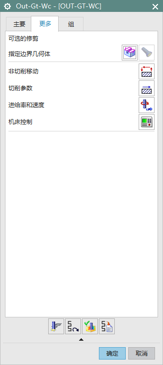

我以前用低版本的最近刚更新了10.0   低版本加工出刀路时可以自己点一下选择下刀的位置,但10.0我找了好久都没有这个功能难道是删掉了吗

高版本指定起点不怎么好用,都是做一个开口的辅助体,把下刀点弄到一个位置

10.0有强制和非强制指定起点。

下刀点在非切削哪里设置把

大哥们能不能讲明白一点在哪个位置没有下刀点刀路很乱

已找到,谢谢兄弟
