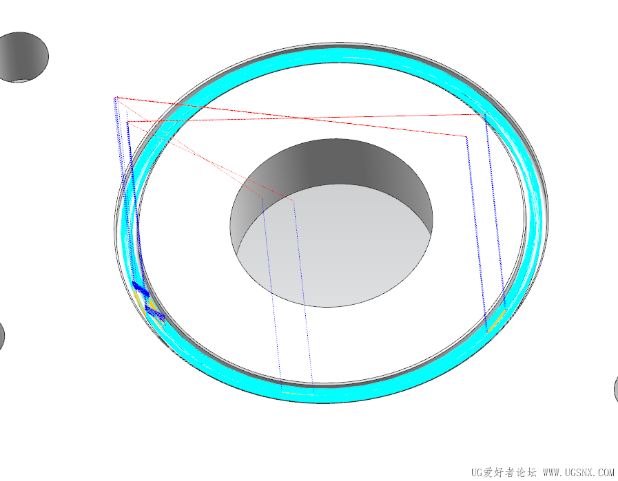

指定了下刀点    下刀点还是很乱   想下刀点就在指定点不乱跑   各位大佬有没有什么好的办法?
下刀点凌乱
下刀点凌乱
下刀点凌乱

发表于 2026-3-7 16:02:52 | 显示全部楼层
走2D刀路

发表于 2026-3-7 21:45:07 来自手机 | 显示全部楼层
走单线不好么

发表于 2026-3-8 05:38:53 | 显示全部楼层
用底壁铣

发表于 2026-3-8 11:03:46 | 显示全部楼层
万能型腔铣

发表于 2026-3-8 12:21:49 | 显示全部楼层
高版本选实体就不会这样了.

 楼主| 发表于 2026-3-9 11:28:29 | 显示全部楼层
就是用的万能型腔
