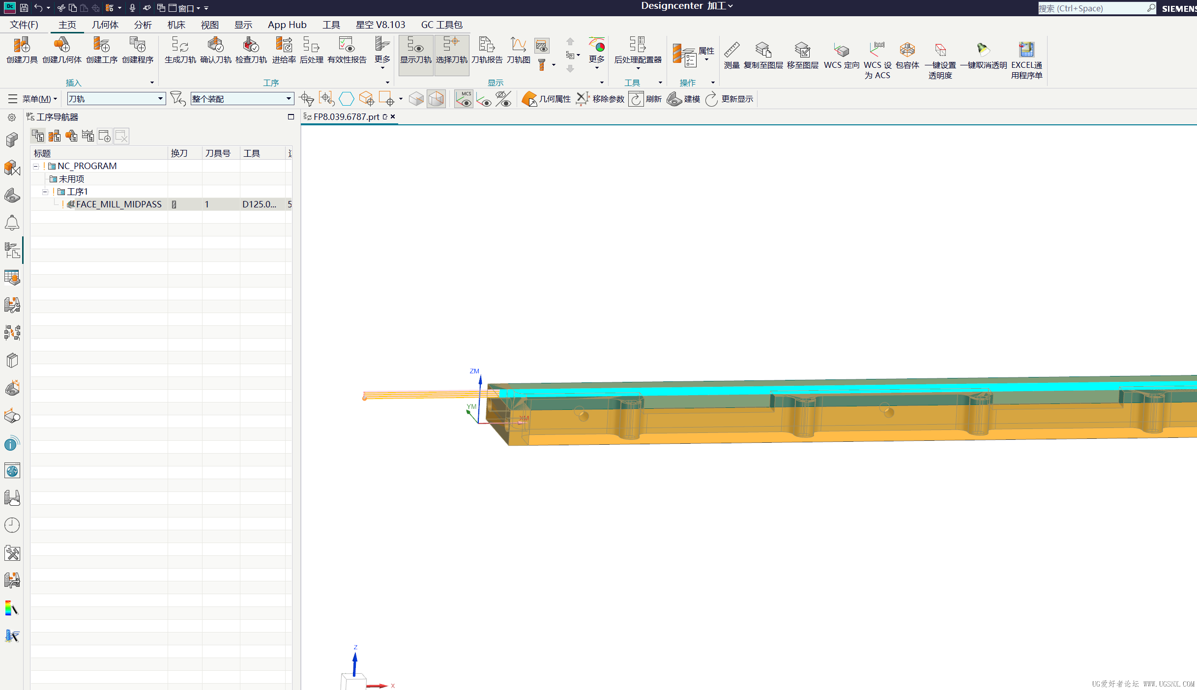

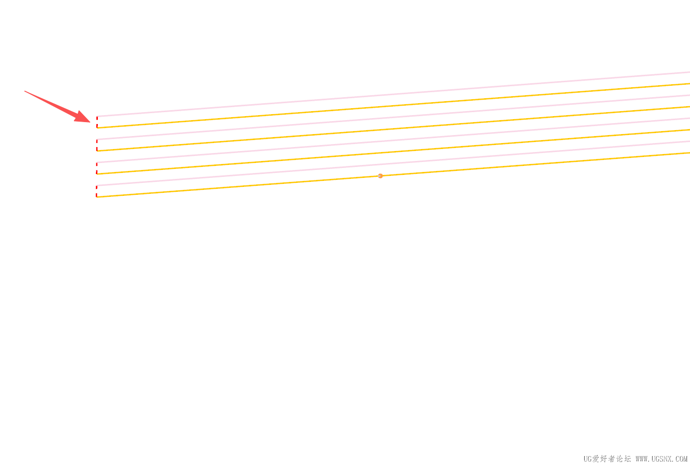

发表于 2026-6-25 13:06:06 | 显示全部楼层 |阅读模式
面铣-中间刀路怎么往复不提刀且G01下刀,如何实现平面铣的往复模式。

发表于 2026-6-25 13:59:56 | 显示全部楼层
混合洗插件,划线走平面混合洗等等方法.............

 楼主| 发表于 2026-6-26 19:04:54 | 显示全部楼层
用平面轮廓铣画线,或者选点,开,这个我会 ,但是操作起来相对来说要繁琐一点,我就是想这个中间刀路能不能优化成平面轮廓铣那种切削刀路。应为这个我只需要选择一个面给厚度和下刀量就行了。

发表于 2026-6-29 18:14:20 | 显示全部楼层
我是用平面轮廓铣做成模板,用的时候然后画线或者指定顶面和底面以及下刀量三个参数

发表于 2026-7-3 15:43:46 来自手机 | 显示全部楼层
编辑刀轨就是
发表于 2026-7-3 22:10:01 | 显示全部楼层
等高,直接对部件下刀,然后混合铣就是了。调整余量改变刀路位置就行
