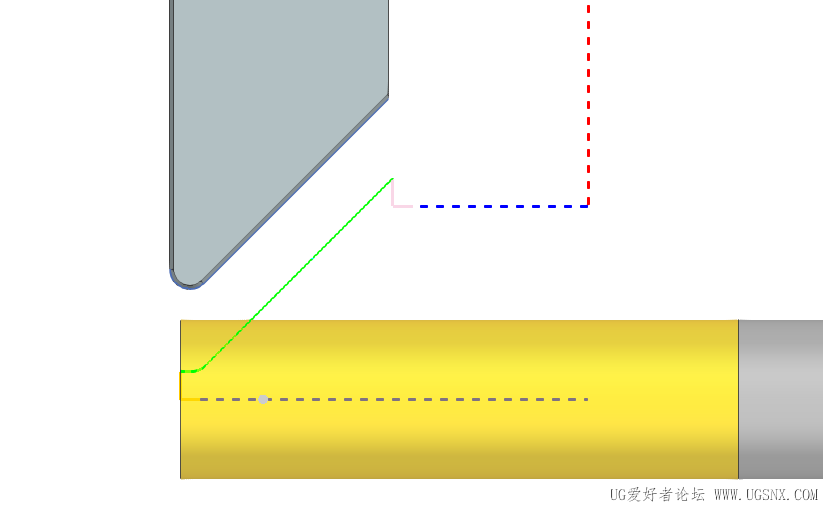

UG12,使用等高命令,在选择切削区域时,必须要选顶面。否则下刀的时候,声音会巨响,下刀超过4毫米,刀粒可能会崩。

刀具带圆角了吧

带R角的要选,延伸控制层也行,不然第一刀下你R的深度

延伸一下

刀具带圆角了吧
对,我是带R角的,当时我的刀是D20 R0.8的
