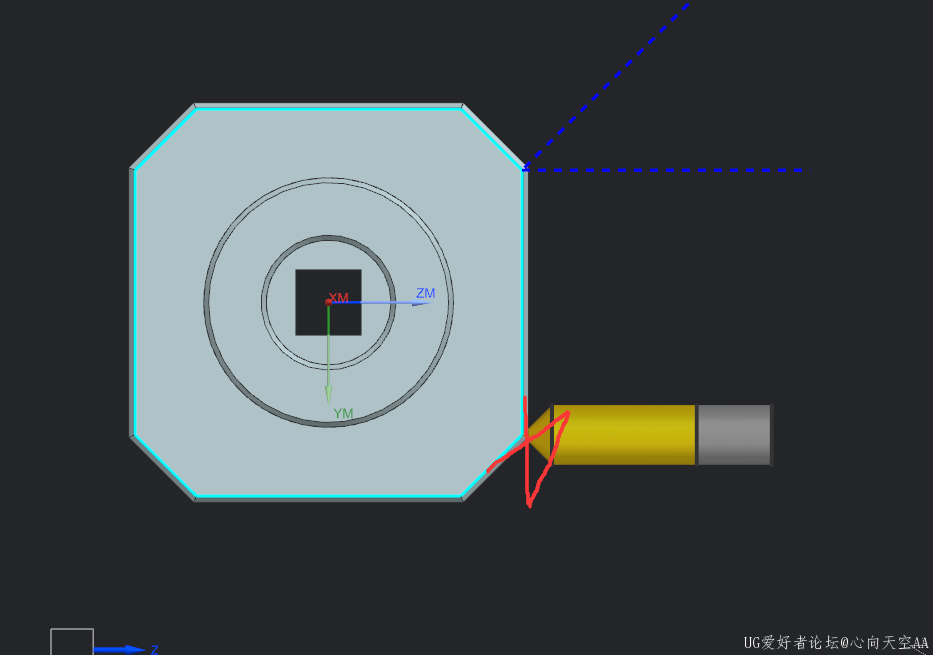

踩坑了。上机拐角处不对,哪里问题

拐角过切?

发表于 2023-2-25 12:02:01 | 显示全部楼层
瞎整了一下,不知道怎么样{:titter:}

 楼主| 发表于 2023-2-27 14:41:36 | 显示全部楼层
对,拐角过切

 楼主| 发表于 2023-2-27 14:43:33 | 显示全部楼层
心向天空AA 发表于 2023-2-25 08:52
曾在2D里面看到过类似走刀效果不好,解决方案是把每个叫的导轨延申出去,做个辅助线或面形成相交延申。
4轴编程,选了部件的都过切。直接多了个坑,不是效果不好

 楼主| 发表于 2023-2-27 15:05:02 | 显示全部楼层
s100355877 发表于 2023-2-25 12:02
瞎整了一下,不知道怎么样
这样应该可以,我是想表达选了部件的。还过切

发表于 2023-2-27 18:14:42 | 显示全部楼层
机床不带刀尖跟随好像就会这样,五轴带刀尖跟随不会过切。不关软件编程的事也不是后处理的原因,硬件问题。

 楼主| 发表于 2023-2-28 15:03:43 | 显示全部楼层
s100355877 发表于 2023-2-27 18:14
机床不带刀尖跟随好像就会这样,五轴带刀尖跟随不会过切。不关软件编程的事也不是后处理的原因,硬件问题 ...
哦哦,用的四轴加工。四轴是后面加上去的
