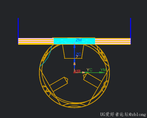

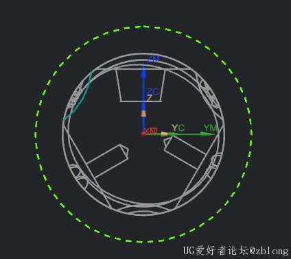

使用圆柱MCS 没有安全高度的进退刀是怎么回事呢   改用平面就有了  求教 谢谢
圆柱MCS
圆柱MCS
无安全高度
无安全高度
有安全高度
有安全高度

发表于 2023-4-3 17:03:06 | 显示全部楼层
看起来像圆柱直径不够大

 楼主| 发表于 2023-4-3 17:11:54 | 显示全部楼层
1792426595 发表于 2023-4-3 17:03
看起来像圆柱直径不够大
试了 确实是 谢谢  然后发现刀具大小也有关系

发表于 2023-4-3 17:17:34 | 显示全部楼层
进退刀至于这么长吗

发表于 2023-4-4 13:39:11 | 显示全部楼层
进退刀太长  已经到了你建立的圆柱安全平面

发表于 2023-12-19 15:16:00 | 显示全部楼层
说明不是每个策略都要使用继承MCS的安全平面
