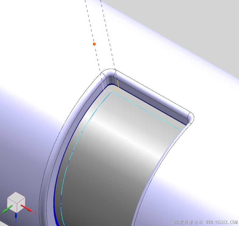

这个刀轨如何进退刀改到中间,或者其它不过切的方式?

辅助面,想在哪进刀就在那里分割,起始位置就是进刀位置

用矢量

在MC 里面可以指定起始点,NX 不会玩

你这个是根据线生成的导轨吧   你把进退刀也画出来就可以了

看有没有个钻点改一下

好了,已解决
