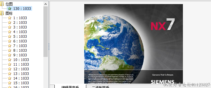

1.首先准备一个软件——eXeScope,可以自己网上找一个下
2.到UG的安装目录UGII下拷贝ugraf.exe(先复制一个放着,以免修改错误),先去掉ugraf.exe文件的只读属性,然后用 eXeScope打开,在--资源--位图()--下面有一个130,点击一下,看见什么了,就是UG启动的那张画面,下面的状态栏有这张图片的大小等参数。 我们所要做的就是拿同样大小的图片用--导入--命令把它替换掉。
3.把修改过的ugraf.exe拷回UGII,重新启动UG,一切OK了。
(提供两个我有的软件,部分电脑上eXeScope不好使,请使用另外一个,如果还不行!我也没招{:biggrin:},在下猫南北,告辞!!!!)

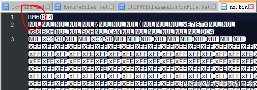

¥举个栗子¥ 发表于 2023-5-16 14:41
最关键的是NX.bin文件,其实它就是个BMP文件加密出来的图片,用画图都能打开,我用二进制打开试过,就算改 ...
bin文件也可能是linux打包的文件,也可以是多个图片素材压缩的文件,准确的说nx.bin文件是bm6文件,我始终没搞明白这个格式是怎么来的?

发表于 2023-5-14 17:12:35 | 显示全部楼层
10.0显示的是这个 替换了也不行

发表于 2023-5-14 20:50:41 | 显示全部楼层
1123827 发表于 2023-5-14 17:12
10.0显示的是这个 替换了也不行
10.0的打开时就不是这个图,说明没找到位置。

 楼主| 发表于 2023-5-15 08:47:01 | 显示全部楼层
10.0的在UGⅡ文件夹中,我替换过,即使是像素,大小,尺寸一样,替换后也无法启动,也在研究怎么才能替换出来{:cry:}
