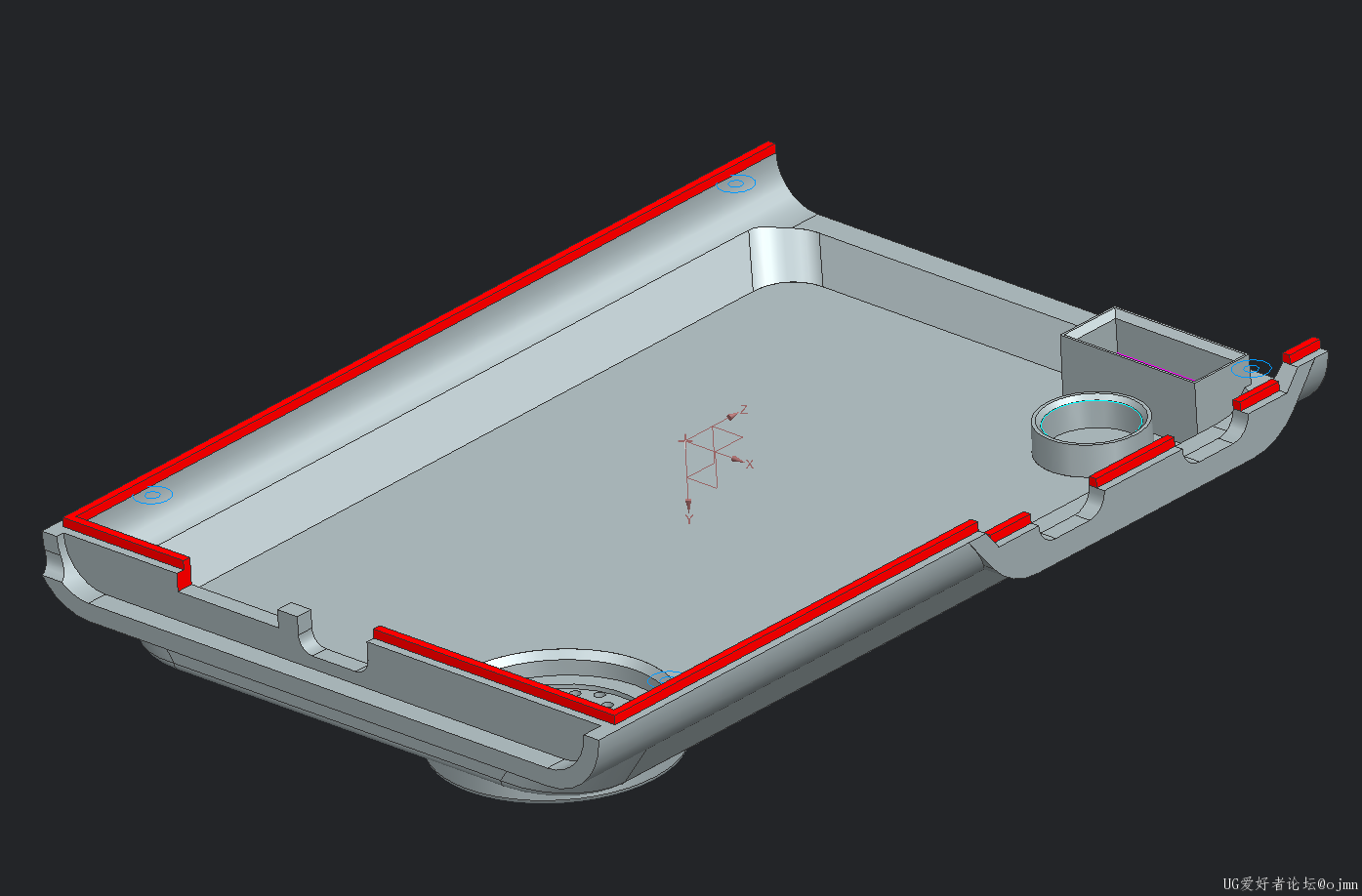

以前老版本像这样拉伸边,选边后偏置如果不是你想要的那一边,在线上有箭头,双击箭头就可以偏回另一边,在2306硬是没找到办法!!

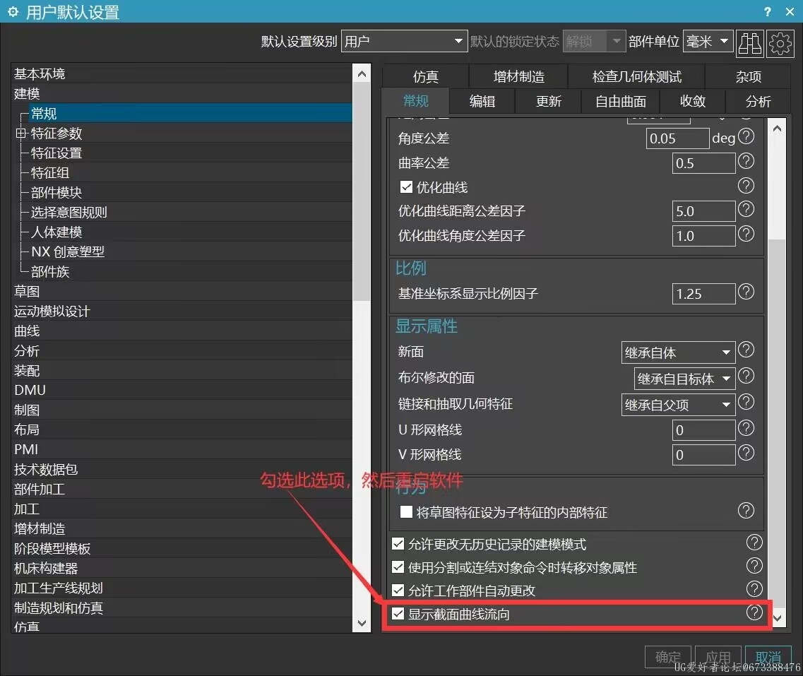

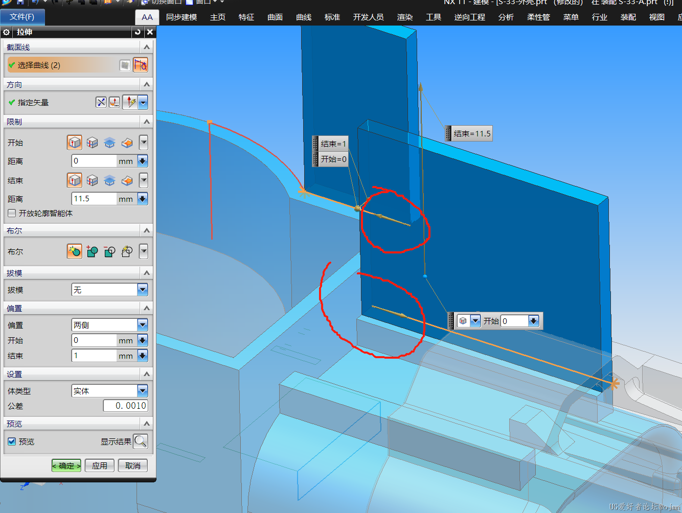

 楼主| 发表于 2023-11-29 10:00:31 | 显示全部楼层
像这样的止口要搞4次同样的操作,这是没法干活了。选第1条线时,可以选不同端点来切换,但选不连接的第二条线,怎么也切换不了方向。
260
6565
6565
 楼主| 发表于 2023-11-29 10:02:13 | 显示全部楼层
ojmn 发表于 2023-11-29 10:00
像这样的止口要搞4次同样的操作,这是没法干活了。选第1条线时,可以选不同端点来切换,但选不连接的第二条 ...
11版本就有切换的箭头。

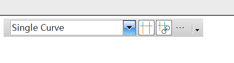

发表于 2023-11-29 11:56:48 | 显示全部楼层
D:\HONOR Magic-link\Screenshot
可以的,把特征内连接图标点上就可以了

发表于 2023-11-29 15:12:58 | 显示全部楼层
carlon* 发表于 2023-11-29 11:56
可以的,把特征内连接图标点上就可以了
可以的
260
6565
6565
 楼主| 发表于 2023-11-29 20:08:46 | 显示全部楼层
可以的,把特征内连接图标点上就可以了
可以了,非常感谢朋友!!从11升过来,好多被它整不会了。

发表于 2023-11-30 08:51:14 | 显示全部楼层
