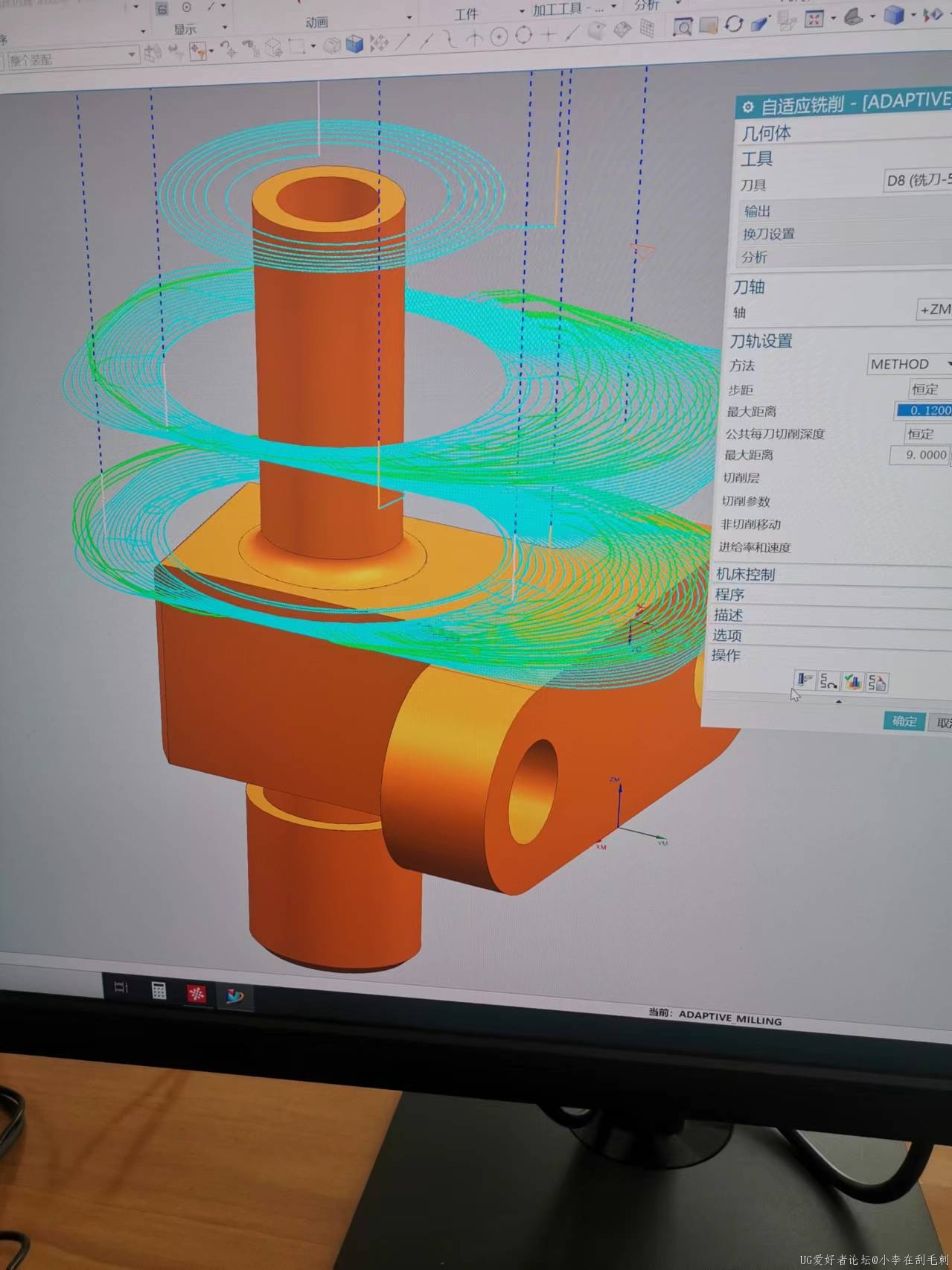

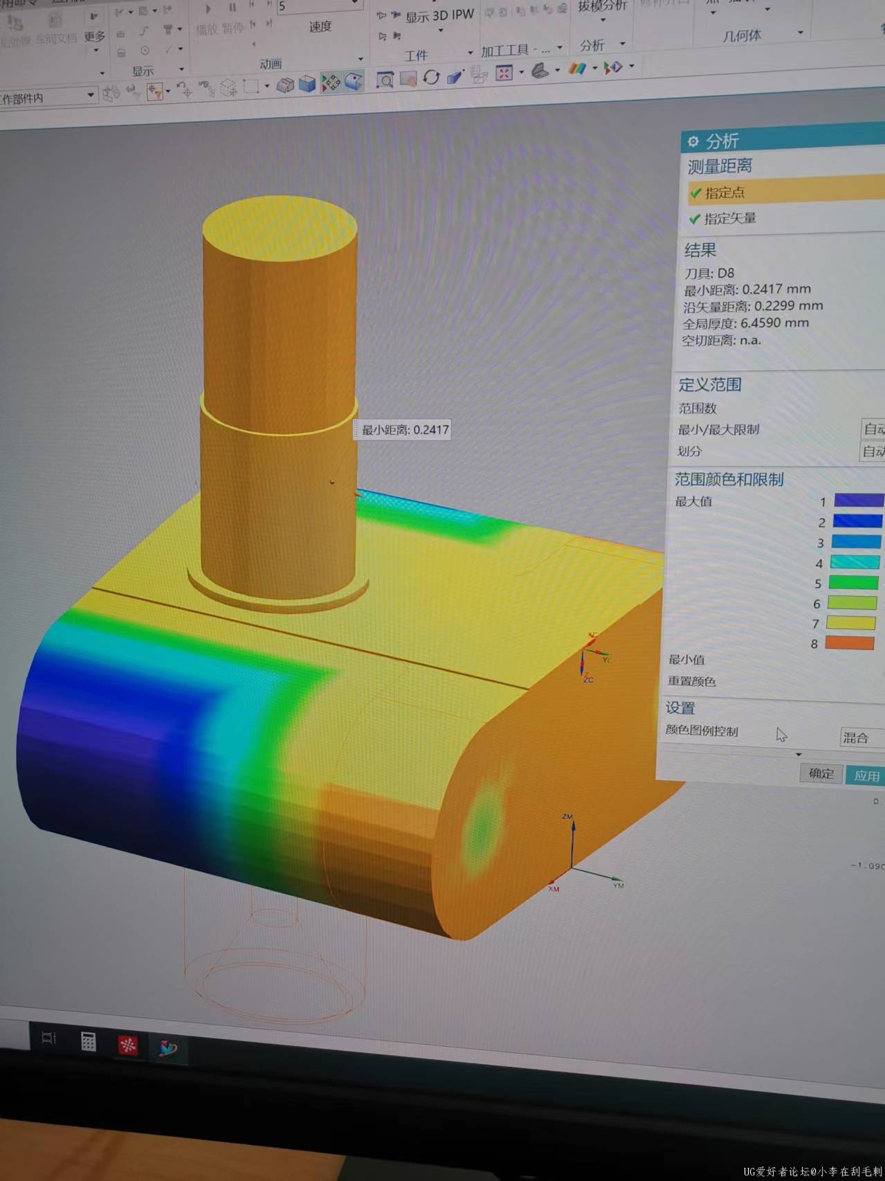

如图,本来留余量单边0.1,但是使用3D动态会在第三层多留余量,怎么解决
59
3669
3669
 楼主| 发表于 2024-3-10 22:01:33 | 显示全部楼层
使用的是UG12

发表于 2024-3-11 08:22:02 | 显示全部楼层
没看错的话,应该是底部倒角问题,可以试试圆鼻刀。

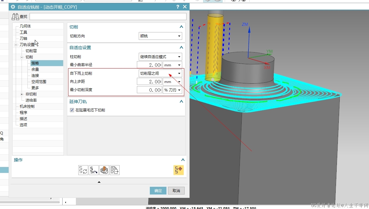

发表于 2024-3-11 08:48:34 | 显示全部楼层
这个参数需要打开。

发表于 2024-3-11 09:20:41 | 显示全部楼层
人生不等闲 发表于 2024-3-11 08:48
这个参数需要打开。
这个正解

 楼主| 发表于 2024-3-11 20:03:45 | 显示全部楼层
这个参数需要打开。
这个开着呢

1758400618 发表于 2024-3-10 22:38
目测刀子和部件的问题 多尝试一下 下面有R 实在不行单独出个程序清一刀 。 三通类的我可太熟了   ...
最近几天一直干各种各样的三通,想着清一下底部的R,结果会导致下面一刀余量不准
