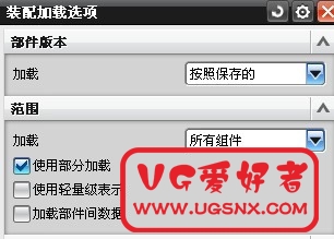

和插入螺母一样,隐藏-取消隐藏。

这个是UG加载问题 只要把详细的路径注明了 就可以了(把标注库的路径加入到加载中)
http://www.ugsnx.com/thread-2091-1-1.html{:}

你再调入一个,然后设置显示部件,右键装配节点,属性,里面有完整路径,去哪个路径找你之前的那个part,复制到主模型文件夹,再替换组件
