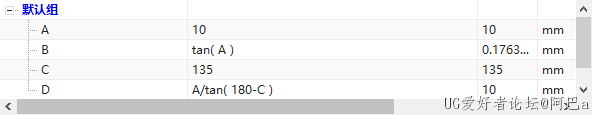

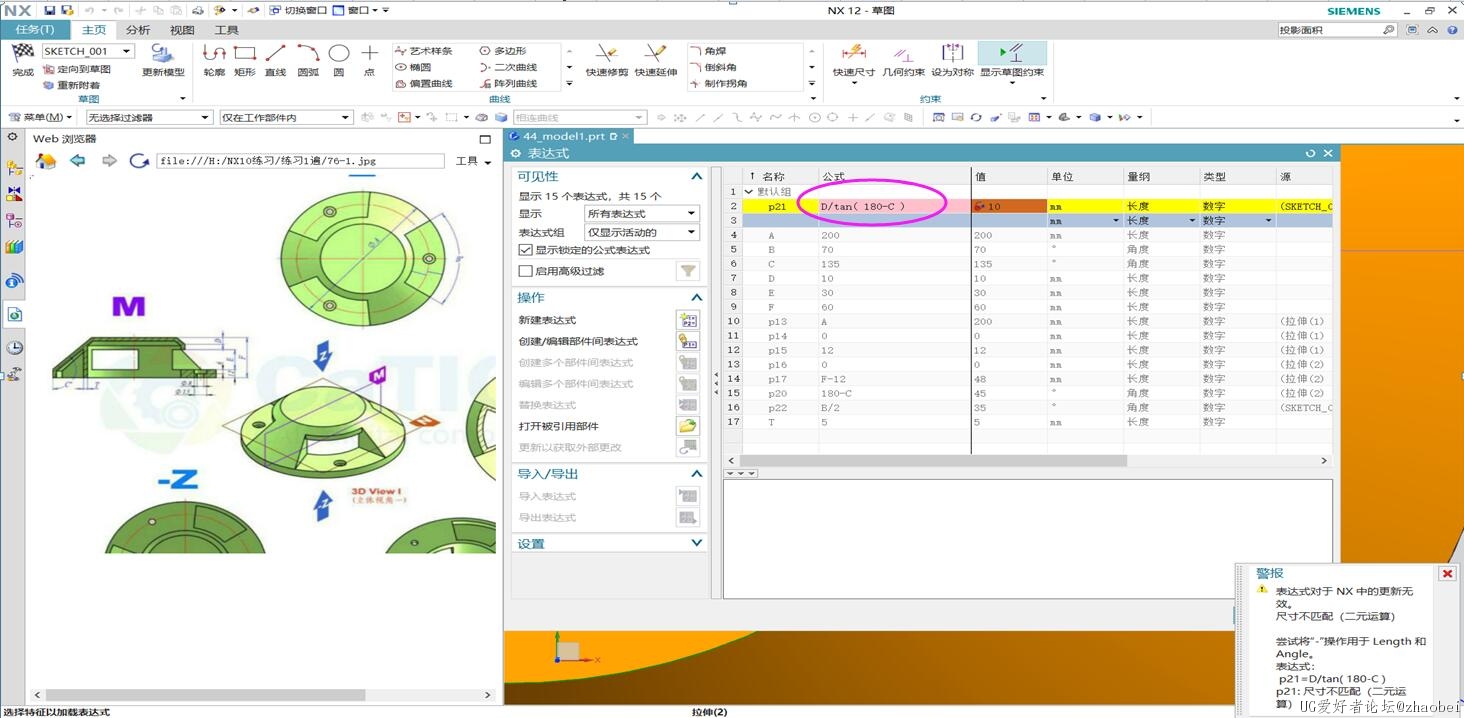

求助下大佬表达式输入tan(180-C)提示错误 C=135°,不可以这么输入吗

发表于 2024-7-11 16:55:23 | 显示全部楼层
好像没问题

 楼主| 发表于 2024-7-11 16:59:19 | 显示全部楼层
你这个135是长度吗,我那个135是角度,明天我在试试,谢谢拉,大佬

发表于 2024-7-12 07:59:09 | 显示全部楼层
单位都换成恒定就行

 楼主| 发表于 2024-7-12 08:33:22 | 显示全部楼层
阿巴a 发表于 2024-7-12 07:59
单位都换成恒定就行
应该是单位搞错了,不知道怎么输入180°,我估计180加上单位就好了
