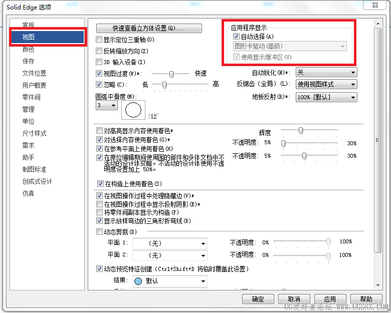

发表于 2025-4-17 20:21:54 | 显示全部楼层
打开零件或钣金模版,打开“设置”->“选项”,见下图,在红色框内进行设置。在“应用程序显示”中去掉“自动选择”,从下拉栏中选择不同的选项,找出适合的不卡顿的选择。
一般显卡不好,尽量选择后两项中的一项。
