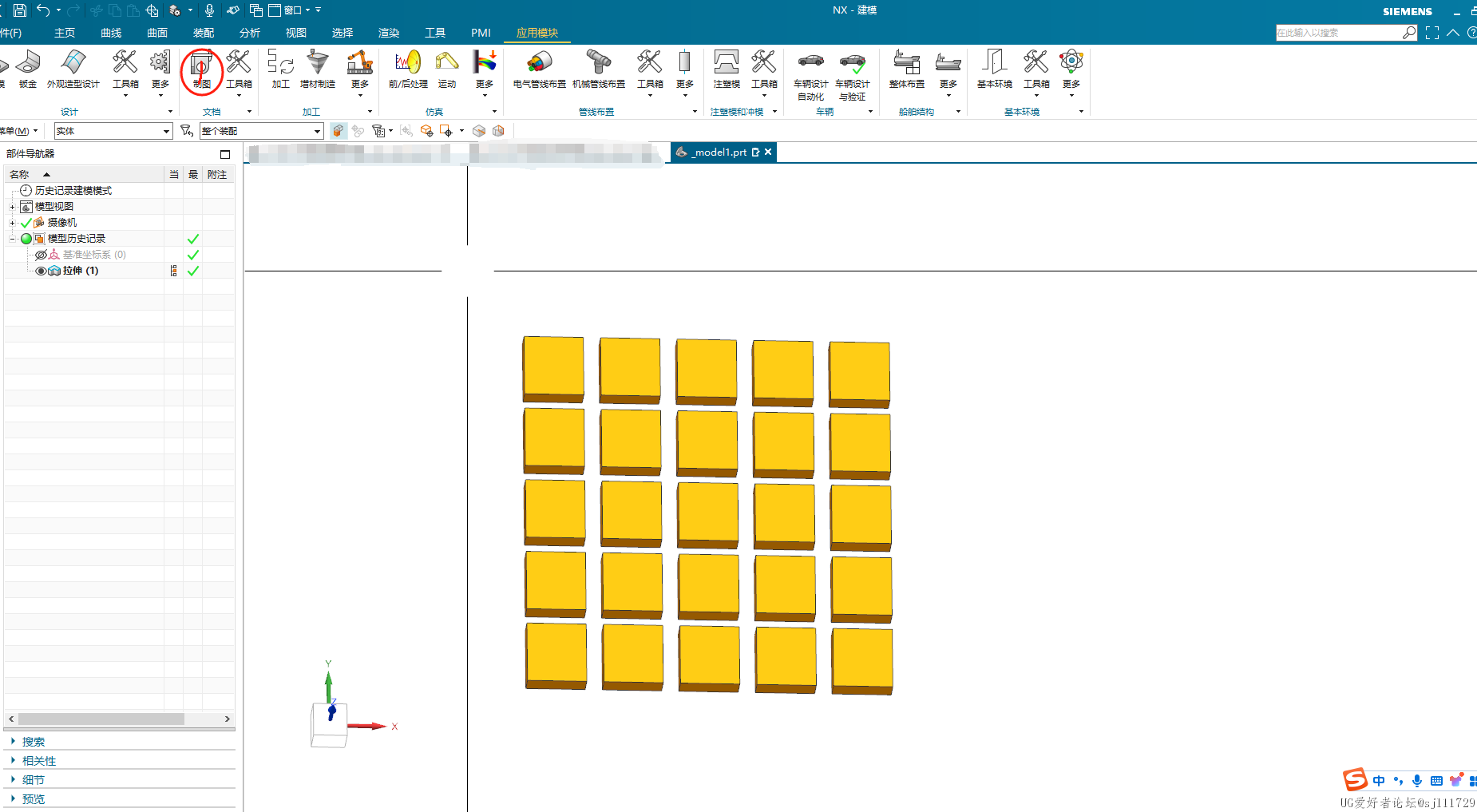

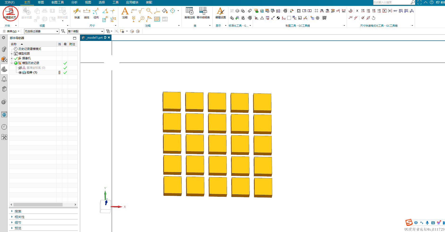

以上是我自己使用的方法,但是感觉很麻烦,而且导出效果不是很好,请教下各位,这样操作有什么问题吗?有没有其他更好的办法导出各零件的工程图

我这样导出的CAD图同一个位置的线条,可能会有0.005的偏差,不知道是模型有问题,还是没有完全摆正

发表于 2024-11-15 14:22:01 | 显示全部楼层
也可以是软件之间默认的公差不一样造成的

 楼主| 发表于 2024-11-15 14:59:57 | 显示全部楼层
Pisces00 发表于 2024-11-15 14:22
也可以是软件之间默认的公差不一样造成的
不知道要怎么处理

发表于 2024-11-15 15:41:30 | 显示全部楼层
你是要把单个prt文件里面的实体单独导出多个制图吗?  你的做法是把不同的实体放入不同的图层,通过控制图层的显示来实现不同的制图效果??

发表于 2024-11-15 16:13:38 | 显示全部楼层
利用制图模块的 视图选项

 楼主| 发表于 2024-11-16 08:07:33 | 显示全部楼层
psl1582692708 发表于 2024-11-15 15:41
你是要把单个prt文件里面的实体单独导出多个制图吗?  你的做法是把不同的实体放入不同的图层,通过控制图 ...
对,分层显示

 楼主| 发表于 2024-11-16 08:21:49 | 显示全部楼层
LHNJNHIN 发表于 2024-11-15 16:13
利用制图模块的 视图选项
之前都没用过这个命令,强啊
