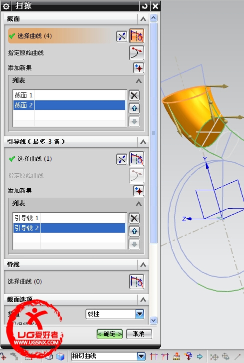

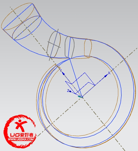

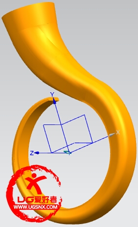

   1.jpg 2.jpg 6.jpg 4.jpg 5.jpg 图1是我已经完成的工作,图2是轮廓图,接下来是我想做的工作就是将图1中间缺少的那块通过扫掠做出来,图3是我的扫掠设置。我想问下,这张图片的最下方选择栏选相切曲线与相连曲线和单条曲线有什么区别?第4张是我扫掠好的图片,其光滑曲面上有条很深的直线凹痕,不知道为什么会出现这样的问题,第5张是完成的实体图,我想问问的是为什么我扫掠出来的截面上会有条直线的凹痕而不是光滑的过渡过去的。求指教,这两个扫掠截面我也尝试过将断点设置的一样多,但是问题还是不能很好的解决。我想请问下,我这应该怎么做才能使其光顺。

放大放大 再放大  看看   主曲线上  有没有 断开之类的   不光顺的 ,

楼主,或许你可以改变一下做图的顺序,先做粗的那一头,然后再做细的。从上往下顺序来。要不,再试一试别的方法,比如曲线网格,这是在下的愚见,希望能帮助你,prt文件要是能上传上来,大伙也许都能试一试。毕竟,光看看有时是不行的。谢谢

关于相切曲线那个问题!是选择曲线的方式!如果你选择的是单条曲线,那么你在选择曲线的时候就只能一根一根的选择!如果你选择的是线切曲线,那么你随意选中一根曲线那么跟它G1连续(相切)的所有曲线都会被选中!这里还有个传递关系例如线条1跟线条2线切,线条2又跟线条3相切,那么如果你是选择的相切曲线,然后选择线条1,则线条1、2、3都会被选中!相连曲线选取曲线的范围就更广!只要是G0连续(相连)的曲线都会被选中!这个方式同样具有传递关系!你这个问题可能跟你的对齐方式有问题!你用网格曲面试下看是不是这一种情况!最好上个图档,看你这个也是练习用的!不用保密吧!

勾选保留形状就OK了
