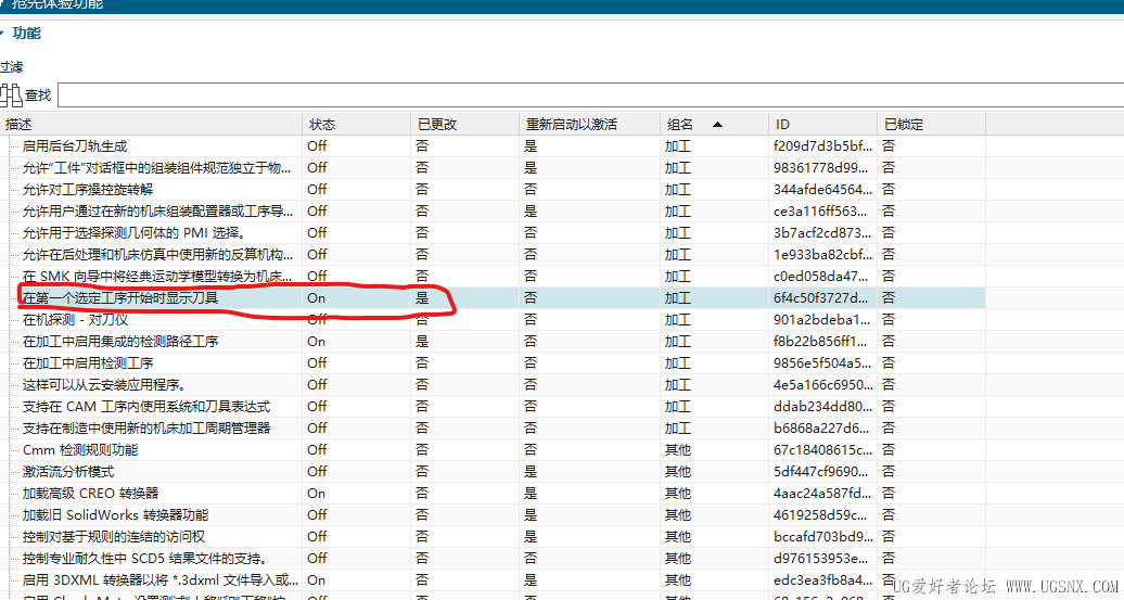

NX2412选择刀轨为什么很卡,是哪里的问题,就是我选择刀轨,然后部件那里会刷新,需要刷新一会才可以复制

发表于 2025-5-29 18:40:13 | 显示全部楼层
屏幕截图 2025-05-29 170521.png 把这个打开就正常了

9282
发表于 2025-2-22 08:49:43 | 显示全部楼层
2406后面补丁开始就这个问题了。如果多选刀轨可以试试这样操作。第一个选择不要选择创建的工序,选择程序组名或者几何体之类的,比如在程序顺序视图下选择刀轨时,第一个选重第一个工序的程序组,再进行多选。这样可以做到刀路秒显示。不知道后面更新会不会修复。

 楼主| 发表于 2025-2-22 19:01:45 | 显示全部楼层
love14344 发表于 2025-2-22 08:49
2406后面补丁开始就这个问题了。如果多选刀轨可以试试这样操作。第一个选择不要选择创建的工序,选择程序组 ...
我去试试你这个方法
