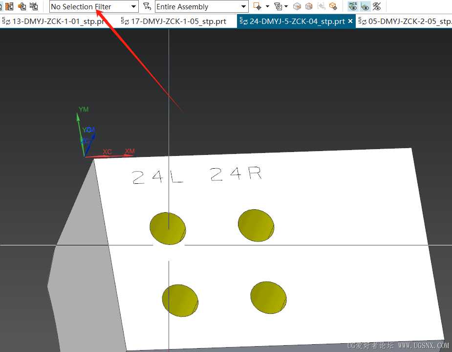

UG12.0以前的文字编缉器直接双击就能编缉已经有的文字,高版本比如我的2212,写好的文字不能修改,只能删掉重写,2212用了一年时间了,一直没找到方法,敢问大师有解决的办法吗

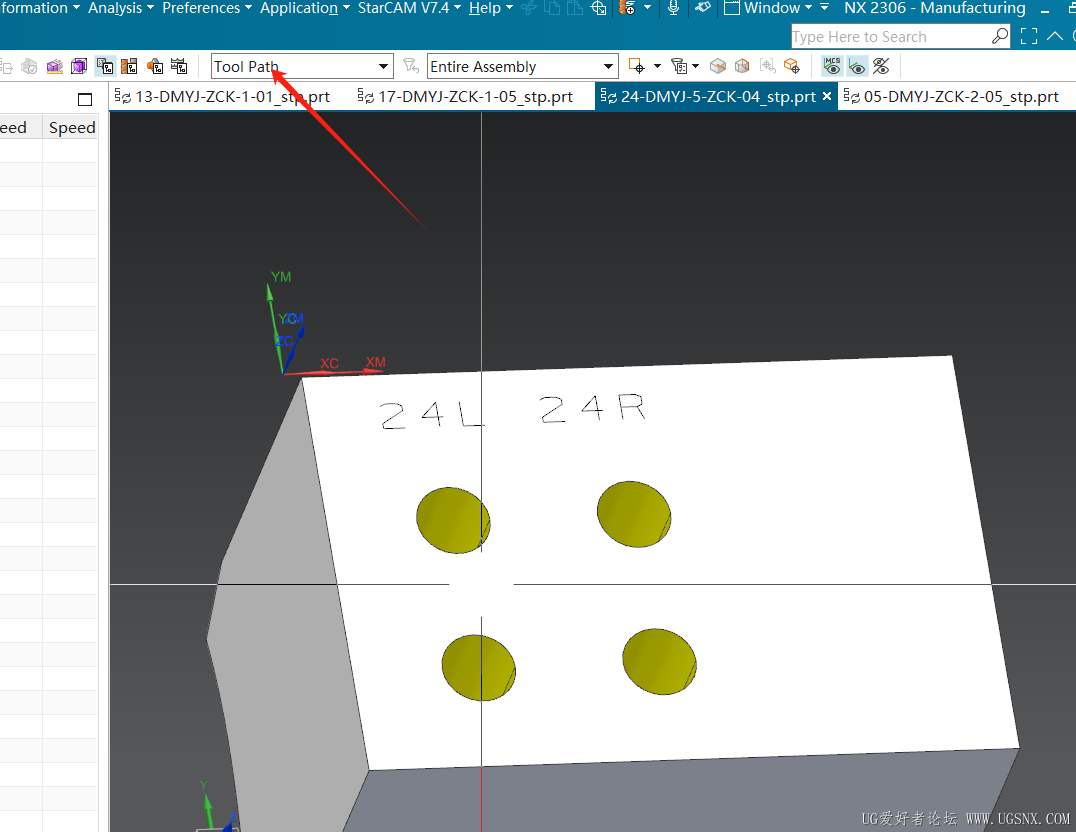

感觉是过滤了,高版本我记得没错的话进入编程会自动过滤选中刀轨

还真的是,昨天偶然点中居然能编辑,然后换了一个页面又选不中,回头跟前一个页面对比了一下,是过滤器的问题。

这个一看就是你开了过滤啦。 你如果无过滤器就能选中的
