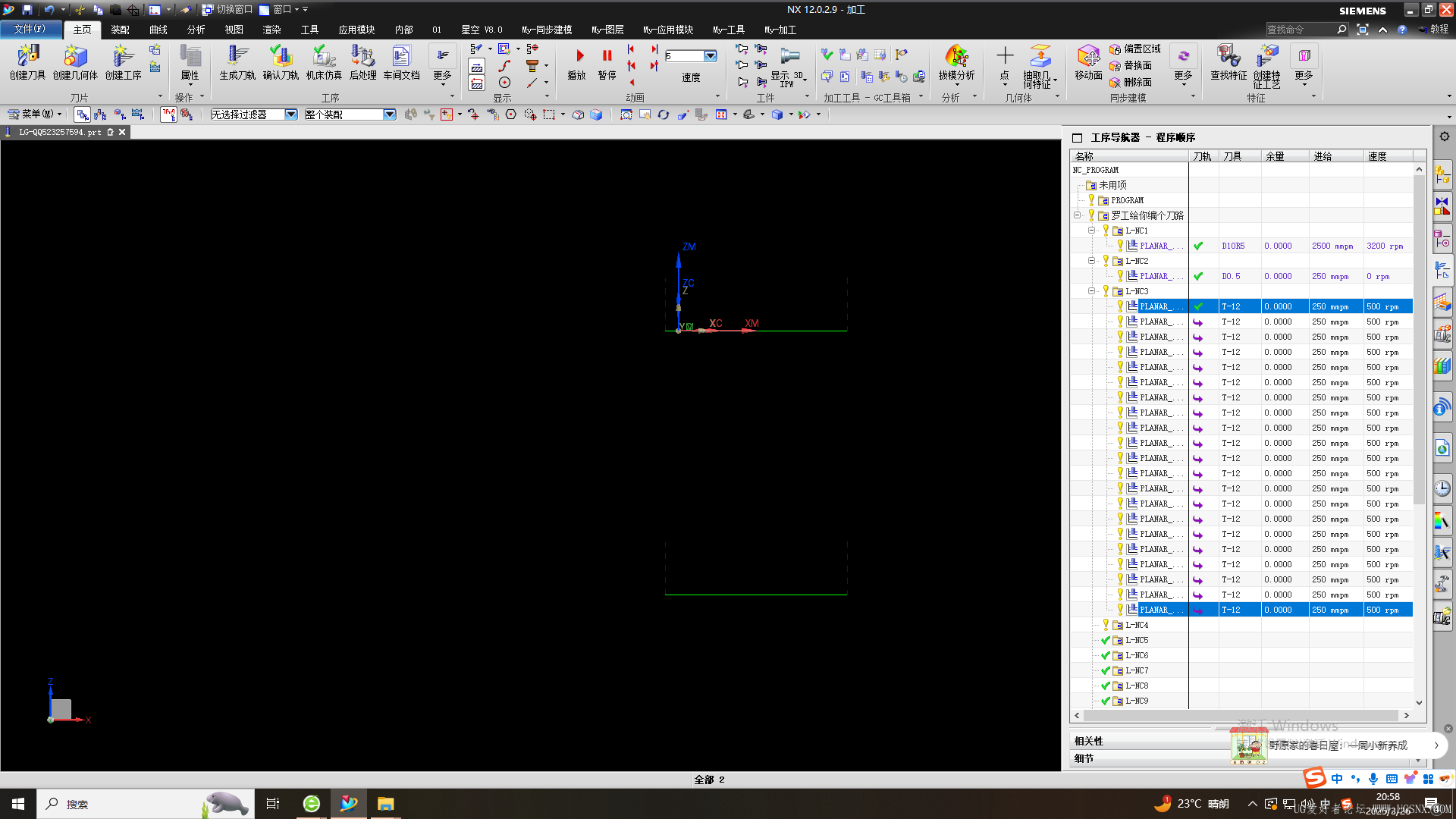

T型刀刀路Z方向阵列后,阵列的刀路抬刀无法统一在设定好的安全平面,后处理后机台807报警{发那科系统},求哪位大神教我
最后一刀的抬刀都没有超过安全平面
另外想求一个稳定的无刀库的发那科的T型刀后处理
