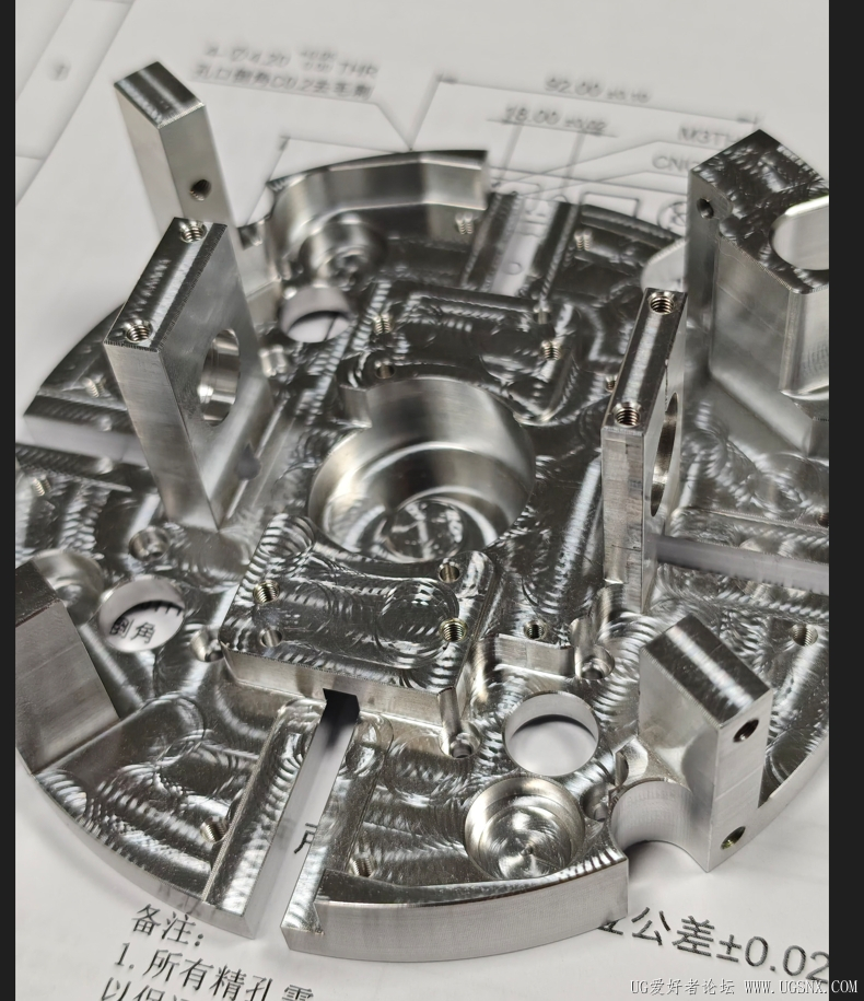

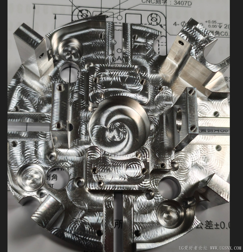

这个问题一直困扰我比较久了  就是刀圈印特别严重,不知道怎么改善。

排除你开粗余量留少了过切产生的刀痕。问题一转速高了,光刀余量大了。留0.03mm余量,S4000 F600  、假设你这个是钢件,钢件精铣转速不要太高。铝件可以高转速。问题二, 步距, 布局不应过大,最好给50%。不能大于50% 你再试试,还有就是更换稍微大一点的铣刀,防止刀具悬长过长,导致震刀

你们厂在一楼还是一楼以上  排除机床抖动   同样的程序 换别的机床   或者别的工厂试试

不管这事铁件还是铝件,你这也太丑了把!机床肯定有一定关系,主要还是参数问题!好刀加合适的参数不至于这么难看,你这看起来机床的问题比较大不稳定,再就是像粗逃留余量少了,粗逃的刀纹没洗掉!

通过程序能让刀路更顺滑 从而使刀圈印消失吗? 还是跟机床 刀柄有一定的关联? 我搞了几年了 做出来的东西基本上都是这样 外观件就很头疼

钻攻机 乔峰t7 刀柄sk10 -60  的  8的光刀一般 s12000 f1800 光刀底面只光0.07的样子

大概率是机床问题 要机床厂家调一下参数

钻攻机 乔峰t7, 刀柄sk10 -60的 , 8的光刀一般 s12000 f1800 光刀底面只光0.07的样子  ,光刀都光到底面了的。 确实丑啊,我改慢了转速进给会好些,但也还是有刀圈印。机床精度等级调了之后,会慢特别多,但刀圈印也还是不会完全消失。
