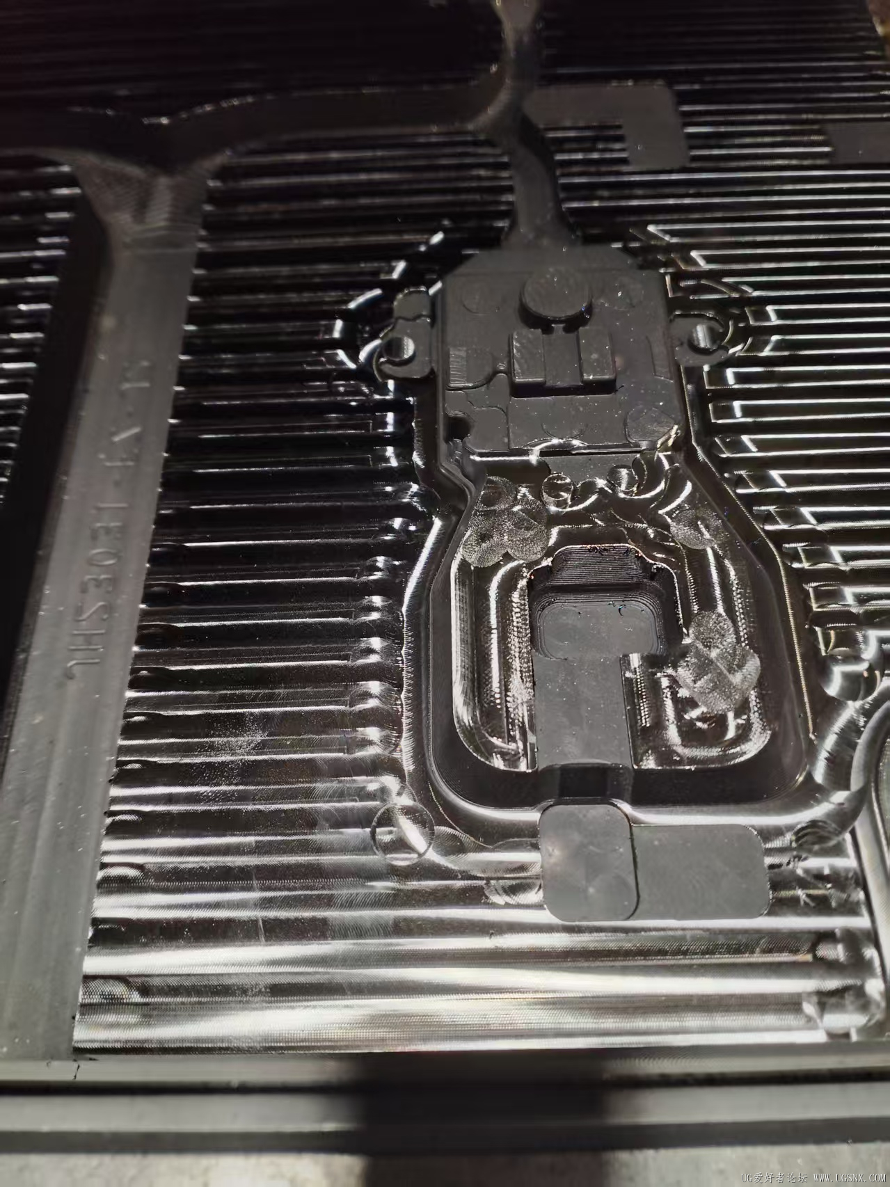

[求助] NX12.0.27精光面有一圈圈的刀痕请问该如何解决
发表于 2026-4-10 08:48:27 | 显示全部楼层 |阅读模式

 楼主| 发表于 2026-4-10 15:38:28 | 显示全部楼层
忘记上传图片了
 楼主| 发表于 2026-4-10 15:43:48 | 显示全部楼层
用沙子我就不来这里了
 楼主| 发表于 2026-4-10 15:44:43 | 显示全部楼层
不小明我们不约 发表于 2026-4-10 09:52
大哥,没图也没程序,让大家纯脑补啊
不好意思 不太会弄 照片现在放在下面了
40
40
发表于 2026-4-11 10:22:49 | 显示全部楼层
增加主轴转速,减少进给量,切削宽度给到道具直径的30%-50%
