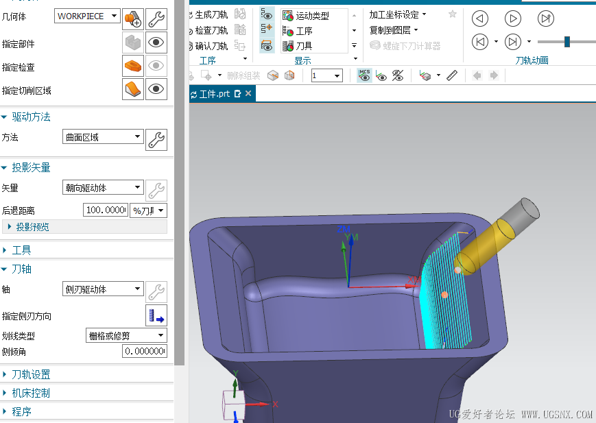

各位大佬,竖着的刀路会导致刀痕,我想知道如何横着

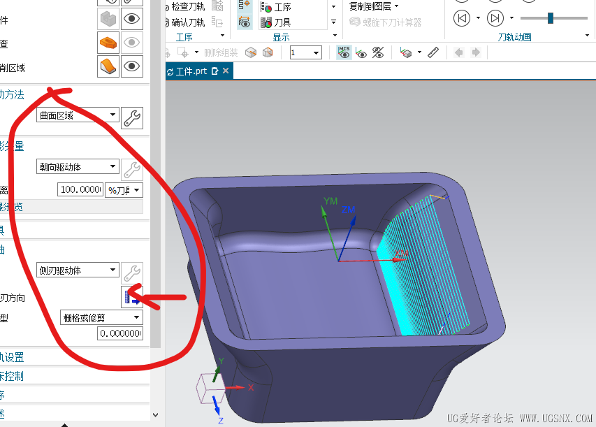

发表于 2025-7-29 19:40:34 | 显示全部楼层
不知道是不是你想要的

发表于 2025-7-29 20:00:02 | 显示全部楼层
mfdlol 发表于 2025-7-29 19:40
不知道是不是你想要的
干得漂亮!!

 楼主| 发表于 2025-7-29 20:17:45 | 显示全部楼层
不知道是不是你想要的
nb,就是这样
