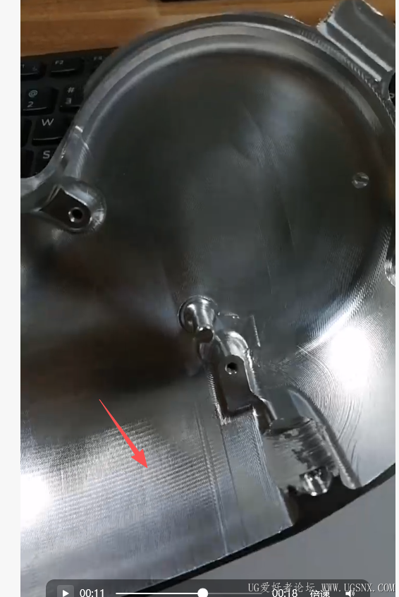

发表于 2026-4-10 11:25:09 | 显示全部楼层 |阅读模式
引导曲线加工,表面加工质量不光滑,用的恒定偏置加工方式,沿Y方向加工
66
223
223
发表于 2026-4-10 15:48:51 | 显示全部楼层
装夹,刀长,刀摆,震颤,步距,余量.......一个个去解决呀,原因就那么几个

发表于 2026-4-10 17:13:48 | 显示全部楼层
机床有问题了!

发表于 2026-4-17 16:05:43 | 显示全部楼层
什么材料,刀装长了,刀长了下刀少点

发表于 2026-4-29 12:39:40 | 显示全部楼层
联动跑起来刚性不足
