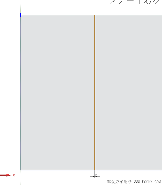

1,如图,想画一个宽度为0.02的矩形,显示总是为约等于0,如何设置能显示0.02?
2,在一块100*10宽的板上,切一个宽为0.02的槽,总失败,0.05宽的话就可以,小于0.05就不行,怎么设置?

尝试改一下这两处的公差

非常感谢!

先画100*10*10的实体,再画100*0.02*5的实体,最后求差,就好了

到软件里面修改设置公差
