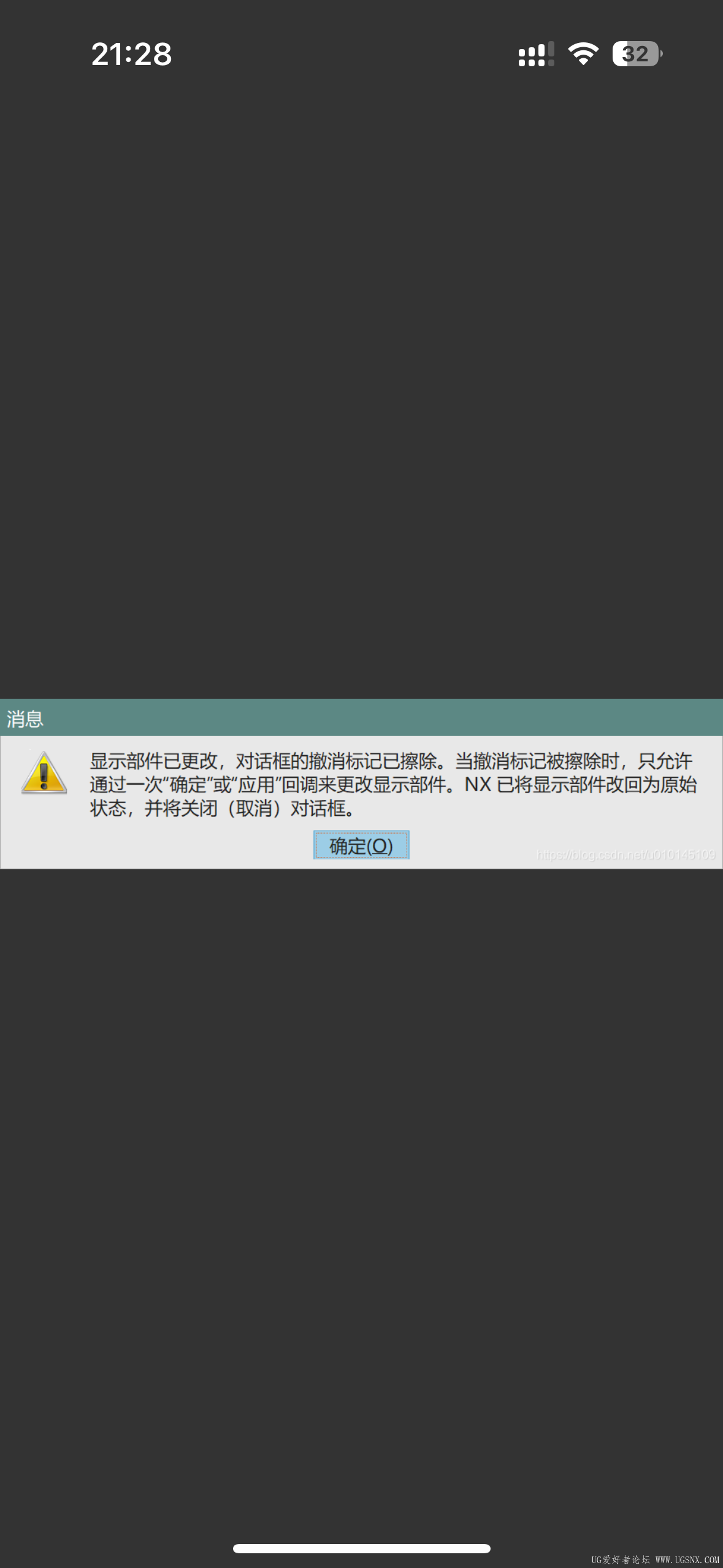

当模态窗口打开后,切换显示部件会弹窗提示,想问问各位大佬,有什么规避方案(主要在创建文件保存后会出现这个提示)

Block UI Styler窗口显示的时候就不允许再切换displaypart
好的,感谢,我再想想其它办法吧
