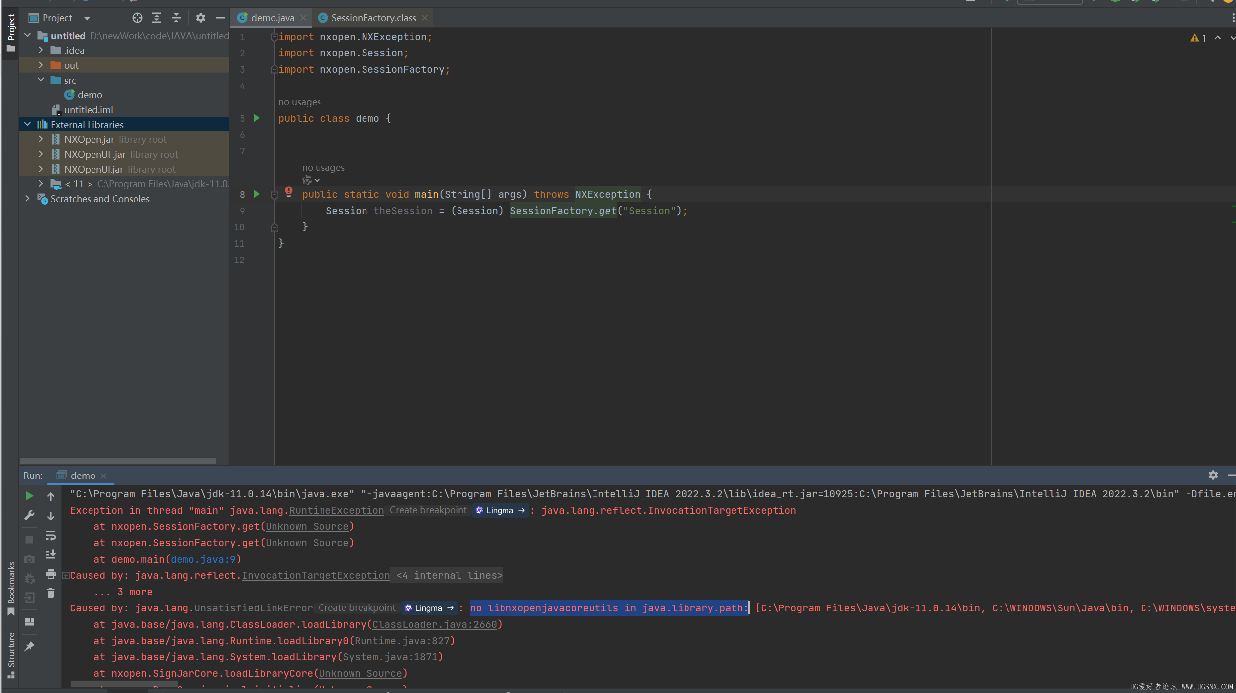

使用Java调用NXOpen  jar包  总是报错
哪个能够指导一下是说明问题

发表于 2025-4-25 14:37:13 | 显示全部楼层
java  版本对吗?ug的二次开发不能够直接运行,编译就好了
有鱼不摸天理难容
24
471
471
发表于 2025-5-8 08:16:00 | 显示全部楼层
JDK版本与NX支撑的JAVA版本兼容性问题,需要在NX的java测试中检测一下,不行就不可以,同时、
vscode的java版本必须与NX的java版本一致
