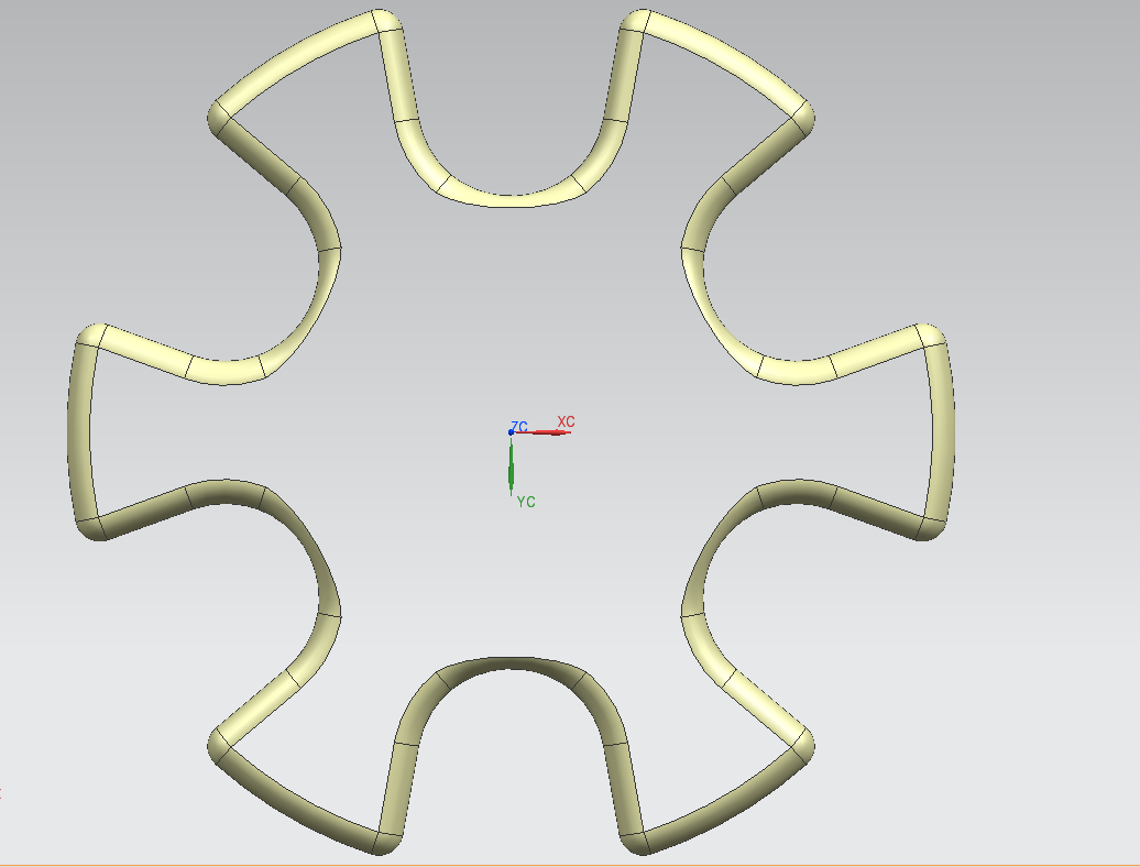

UG图档里的多个曲面怎么整合成一张曲面,,没有中间的线段。形成一整张面。哪位高人能解惑。
想要的样子
想要的样子
想要的样子
原来
原来
原来

UG实现不了

一个半个的可以用替代面,多了不行,可也长按右键,选择着色功能,线全都消失了
发表于 2025-4-24 21:46:32 | 显示全部楼层
片体的话可以使用连接面的命令,需要提前缝合成一个片体然后选在同一曲面上

引导曲线试下

把线提出来,再重新做个面贴上去。
