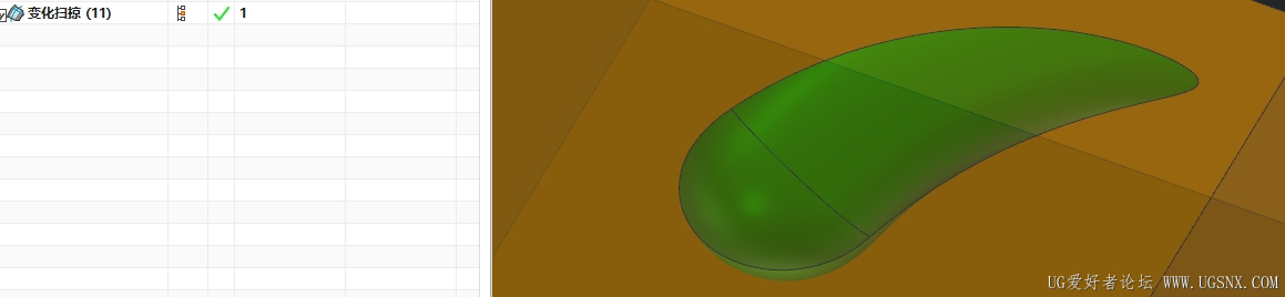

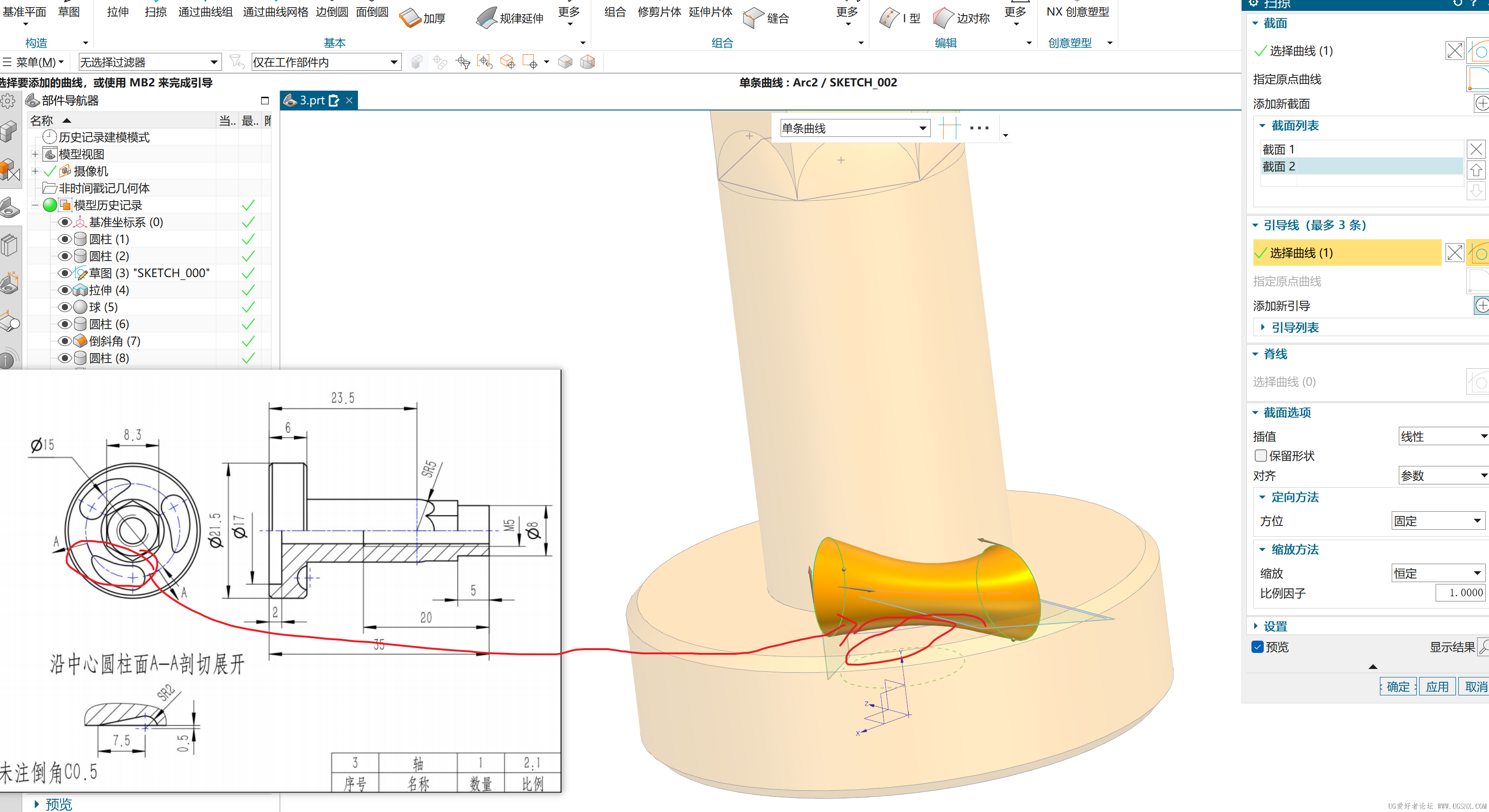

发表于 2025-4-25 10:38:22 来自手机 | 显示全部楼层 |阅读模式
画图上这个特征,扫掠出来中间为什么不是等长,还缩小了

 楼主| 发表于 2025-4-25 14:26:05 来自手机 | 显示全部楼层
lz解决了,方位点:矢量方向 然后点几个试一下就好了

发表于 2025-4-25 11:06:02 | 显示全部楼层
保留形状没勾起来的问题吗?

发表于 2025-4-25 13:19:10 | 显示全部楼层
为啥要用扫掠啊
73
73
 楼主| 发表于 2025-4-25 13:50:25 来自手机 | 显示全部楼层
loveliyanjie 发表于 2025-4-25 13:19
为啥要用扫掠啊
那这个特征用什么
73
73
 楼主| 发表于 2025-4-25 13:53:13 来自手机 | 显示全部楼层
zhuangjw1234 发表于 2025-4-25 11:06
保留形状没勾起来的问题吗?
不是,打开了也还是这样
