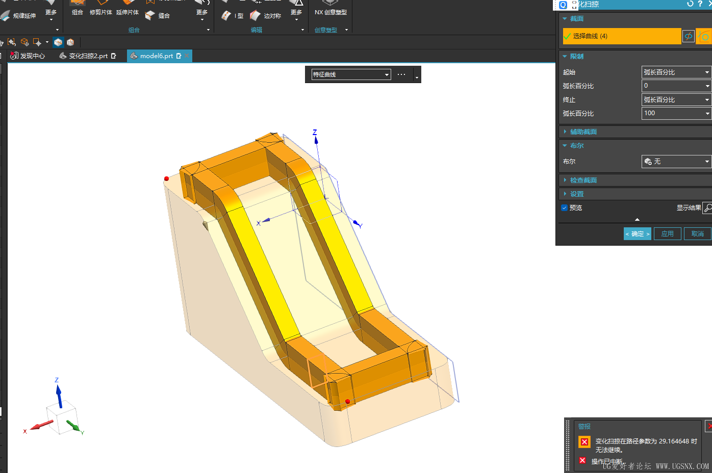

我这个是围绕外面相切线 然后截面尺寸也标了 拐角处也是g2 为什么这个拐角画出来这么奇怪

产生自相交了吧,用沿引导线扫略试试

扫略失败了,命令用错了吧

我看官方案例上面用变化扫掠 他生成的就没问题 不知道问题在哪里

变化的扫略约束很重要,仔细观察约束。
