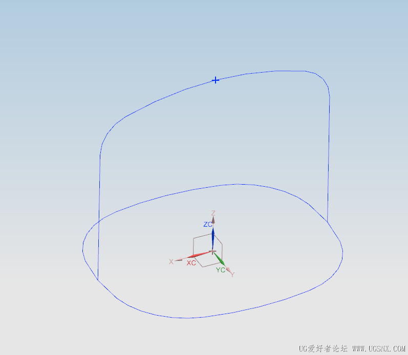

新手求助

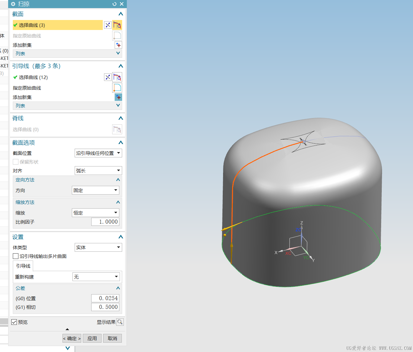

引导线长短轴不同,导致自相交了,把截面曲线缩短一些然后再补一块在顶面

应该就是引导线问题
