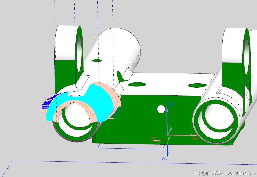

UG12.0等高,为什么没选端面,端面还有刀轨?

发表于 2025-4-28 10:24:30 | 显示全部楼层
拉伸个圆柱 选上就不跑了  编程要随机应变  别在一点上纠结

发表于 2025-4-26 20:01:40 | 显示全部楼层
接触点下继续切削,圆柱面带R角就会出现这种情况

 楼主| 发表于 2025-4-27 20:36:02 | 显示全部楼层
那我想铣R角面,不想铣端面我该怎么选?

 楼主| 发表于 2025-4-27 20:38:30 | 显示全部楼层
取消接触面下继续切削就是这个样子,也不是我想要的结果

 楼主| 发表于 2025-4-27 20:39:46 | 显示全部楼层
那这种图形,我想精圆柱面和R角面,不铣端面,怎么编程?

 楼主| 发表于 2025-4-27 20:44:56 | 显示全部楼层
是不是只能分割面来解决了
