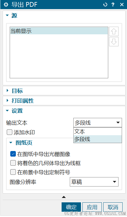

各位大佬,ug导出的pdf,用wps等编辑工具无法编辑,显示的都是图片,有什么设置可以让他导出的pdf可以修改

导出的时候选择文本选文字

也许你应该看一下导出选项,你用的是软件默认的当然是图片了。
