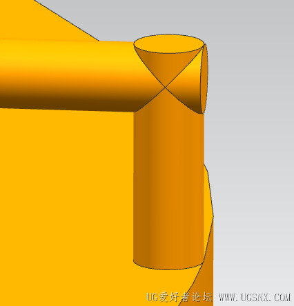

发表于 2025-4-29 15:54:20 | 显示全部楼层 |阅读模式
想问问大家,如何把两个圆柱体相交处圆滑过渡,形成一个R16的圆角

发表于 2025-4-29 16:50:01 | 显示全部楼层
画引导线直接扫略
发表于 2025-4-29 16:43:53 来自手机 | 显示全部楼层
修剪体命令

发表于 2025-4-30 13:29:29 | 显示全部楼层
就这样 ,桥接后  曲线组 或者扫掠都行

 楼主| 发表于 2025-4-30 14:45:51 | 显示全部楼层
gamesportq 发表于 2025-4-30 13:29
就这样 ,桥接后  曲线组 或者扫掠都行
好的,那我学习一下命令看看

 楼主| 发表于 2025-4-30 14:46:59 | 显示全部楼层
aq626262 发表于 2025-4-29 16:50
画引导线直接扫略
扫掠圆弧?

 楼主| 发表于 2025-4-30 14:48:26 | 显示全部楼层
好像不行
发表于 2025-8-1 11:00:32 | 显示全部楼层
就这样 ,桥接后  曲线组 或者扫掠都行
这个怎么操作,我的桥接怎么是桥接曲面了

发表于 2025-8-1 11:22:32 | 显示全部楼层
@ZhangY 发表于 2025-8-1 11:00
这个怎么操作,我的桥接怎么是桥接曲面了
要先弄相交线,然后桥接曲线,最后曲线组

发表于 2025-8-1 17:00:11 | 显示全部楼层
截断然后画个连接线,两根是同直径的话,管道一下就出来了,不是的话就扫掠
