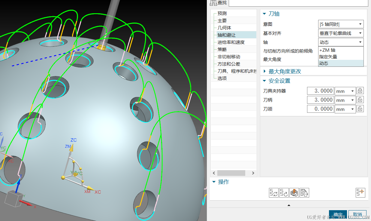

我想要的刀路是刀始终垂直于球面上边的轮廓线,然后再给个小角度去平均的绕圆一周倒角。
但是这个版本下面多了一个轴的选项。不管我选哪个模式,算出来都不是我想的结果。
最大角度这个参数给大了倒是能倒全部的边,但是那个刀具倾斜的角度又太大。小了下面一圈的边又倒不全。
请问各位大哥们,这个是软件版本的问题还是我的参数哪里没选对?

图发上来
