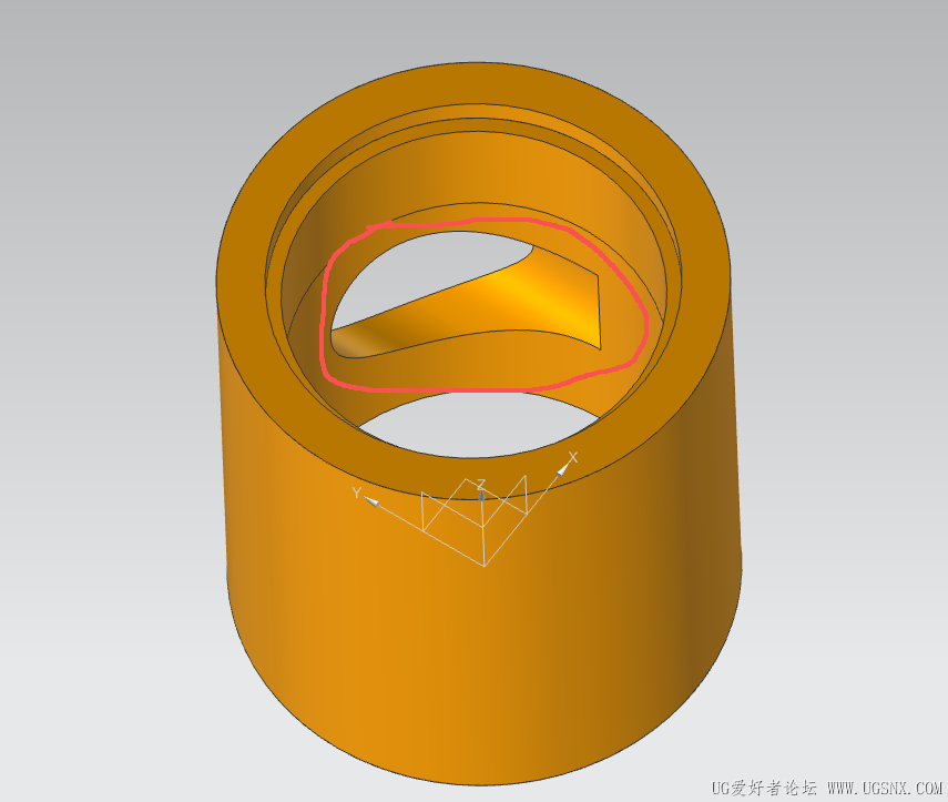

来个大神帮忙看看,这个位置用棒棒球刀去毛刺怎么编程

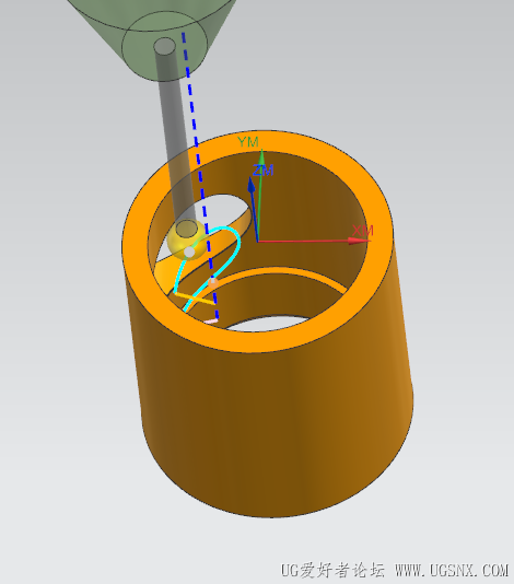

发表于 2026-5-24 16:10:03 | 显示全部楼层
这样行吗

 楼主| 发表于 2026-5-24 17:25:57 | 显示全部楼层
方向不对啊

发表于 2026-5-25 08:45:01 | 显示全部楼层
为啥要死犟这个角度去倒角呢,做侧孔的时候把倒角勾一下,像前面的老哥一样从背面勾一下,上五轴摆角度勾一下,那么多方法,非要犟一个不好搞的方向去整

 楼主| 发表于 2026-5-25 19:34:11 | 显示全部楼层
卢致鸿 发表于 2026-5-25 08:45
为啥要死犟这个角度去倒角呢,做侧孔的时候把倒角勾一下,像前面的老哥一样从背面勾一下,上五轴摆角度勾一 ...
公司接的单子但没有五轴,涉及到保密,这个是我自己单独建模的,产品只能从这个角度去除毛刺,大神帮忙看看

发表于 2026-5-25 21:27:29 | 显示全部楼层
用高版本的三轴去毛刺策略。
我用2506随便做个图试了一下,还行,刀路看起来不是很好看,但是只要能用,就不用计较那么多了。
26

发表于 2026-5-26 15:20:11 | 显示全部楼层
我的做话还是驱动程序 我只会这样 而且也很好用
