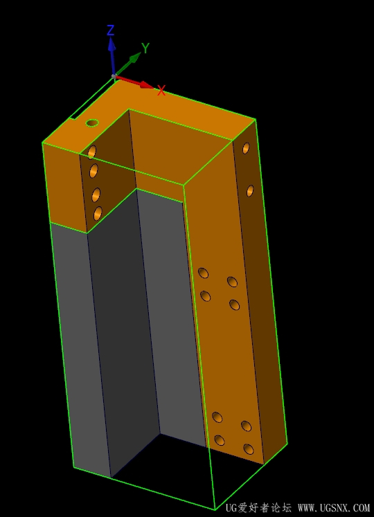

材料是紫铜,外观要求有点高,是出口的,想问问有没有什么好的工艺加工完后不变形

留余量呗。在做两次

直接线割留0.3余量,上机用D6刀精加工,打孔就行

铜的割的慢吧

大佬的意思是留起的一块拿去线割是吧?其它的NC做到位吗?

你还应该多是要做多少件,几件就随便搞。多了就该做工装做工装,该铣仿形铣仿形,要求高,就完粗后再精修。

不用啊,最后的一个面夹下面,把孔和辅助体加工掉不就结束了

要留辅助体

防止变形就多加工几遍  无非就是去除应力
