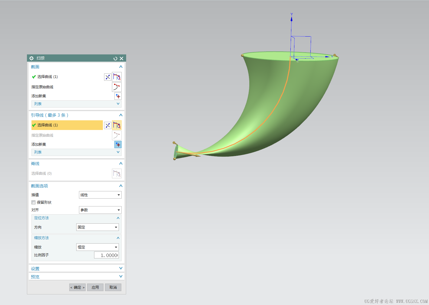

为什么我的扫掠扫出来是这样的?大哥们能帮忙解答下吗

发表于 2025-5-6 21:03:47 | 显示全部楼层
2圆的起始方向+位置不一样,2个圆内都要画线辅助,然后打断圆成2半再选择。
用单条/相切曲线,打开在相交处停止,先点一半,再切换一下单条/相切曲线,选另一半。     第二个截面也是这样, 保证起始的方向和位置一样,这样扫出来才不会变形。

发表于 2025-5-6 20:05:20 来自手机 | 显示全部楼层
再画点脊线

发表于 2025-5-6 20:07:11 | 显示全部楼层
截面曲线方向

发表于 2025-5-6 21:33:00 来自手机 | 显示全部楼层
箭头方向不一样

 楼主| 发表于 2025-5-7 09:36:34 | 显示全部楼层
感谢,我去试试

发表于 2025-5-11 21:55:43 | 显示全部楼层
方向不对,双击改变下方向就可以了

发表于 2025-5-12 09:03:35 | 显示全部楼层
截面曲线箭头方向不对,双击以下改变方向
