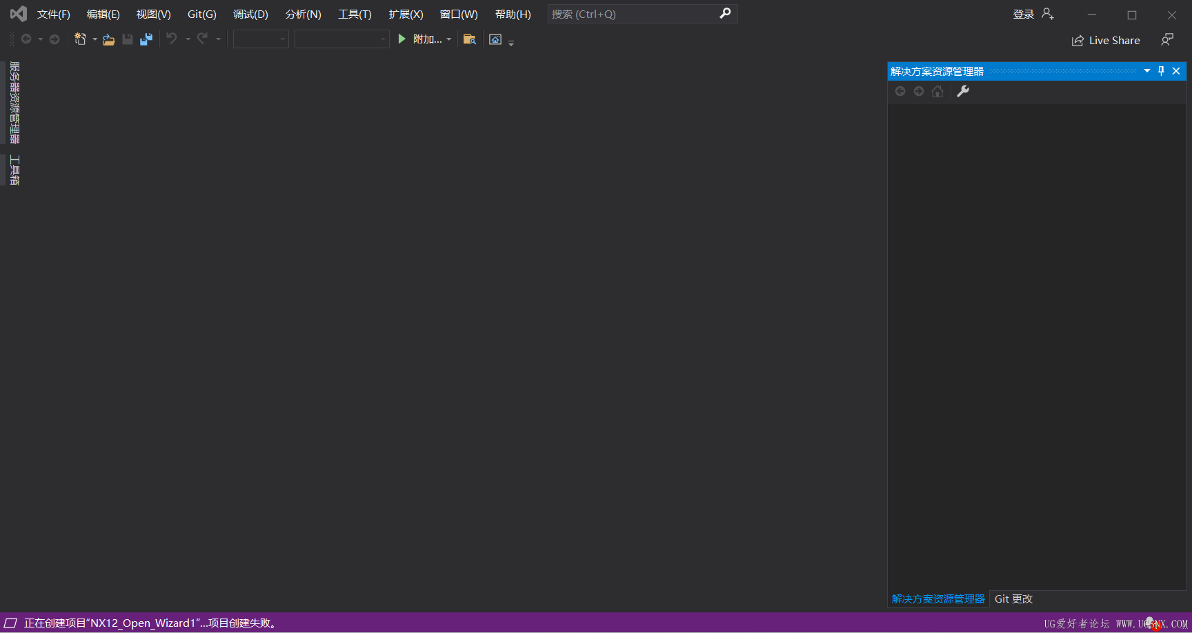

[求助] NX二次开发在vs创建新项目时出现如图的情况
发表于 2025-5-8 09:09:19 | 显示全部楼层 |阅读模式
同学按步骤弄的都没问题,只有我和另一个同样是windows11的都出现了这个问题

发表于 2025-5-8 10:17:39 | 显示全部楼层
模板有问题,版本不符合吧。话说NX自带的模板没啥卵用,大部分情况用不上,不如自己配置一个模板
发表于 2025-5-8 10:21:13 来自手机 | 显示全部楼层
nxopen/vs_files 复制到vs的vc目录下

发表于 2025-5-13 18:51:25 | 显示全部楼层
这是UG版本和VS版本不匹配

发表于 2025-5-14 11:44:03 | 显示全部楼层
在vs的插件库搜索NX,出来一个叫NXopen的模板,这个时NX官方模板,正常都没问题,用这个模板创建基本都没问题,支持多版本,前提时自己的电脑安装多版本。

发表于 2025-7-16 14:26:19 | 显示全部楼层
到微软官网
https://marketplace.visualstudio ... angsheng.NXOpen2022
下载 NXOpen_Project_Creation_Wizard.vsix
双击安装
如无法安装,就重新安装 Visual Studio

发表于 2025-7-18 10:26:44 | 显示全部楼层
anniesoft 发表于 2025-7-16 14:26
到微软官网
https://marketplace.visualstudio.com/items?itemName=Changsheng.NXOpen2022
下载 NXOpen_Pro ...
义父
请收下我的膝盖 已经成功建立项目
