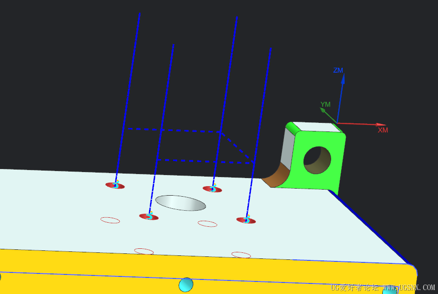

请问各位大佬,螺纹铣,添加完径向步距之后,刀具铣同一个螺纹孔,为啥会抬到最高点再下来呢?

发表于 2025-5-12 16:41:48 | 显示全部楼层
添加完径向步距的话,如果是1的话就是铣两刀

发表于 2025-5-13 08:44:49 | 显示全部楼层
看下非切削参数里面设置可以改善吗?

发表于 2025-5-13 10:12:26 | 显示全部楼层
把安全高度改低一点

 楼主| 发表于 2025-5-13 10:30:50 来自手机 | 显示全部楼层
话不多。 发表于 2025-5-13 10:12
把安全高度改低一点
没用啊老哥,设置成零也是这样😭

 楼主| 发表于 2025-5-13 10:31:21 来自手机 | 显示全部楼层
topckey 发表于 2025-5-13 08:44
看下非切削参数里面设置可以改善吗?
都试了,不知道咋搞啊😭

 楼主| 发表于 2025-5-13 10:33:06 来自手机 | 显示全部楼层
我就是想铣两刀的,但是第二刀抬刀太高了,正常应该是抬到孔口,你看我这个抬刀,不正常啊

发表于 2025-5-13 11:09:40 | 显示全部楼层
螺纹铣工序不要在部件几何体下  直接在加工坐标下创建

发表于 2025-5-13 13:43:33 | 显示全部楼层
把  碰撞检查  下的 两个选项 的 勾 取消掉就行

发表于 2025-5-13 14:13:13 | 显示全部楼层
非切削移动里的设置问题
