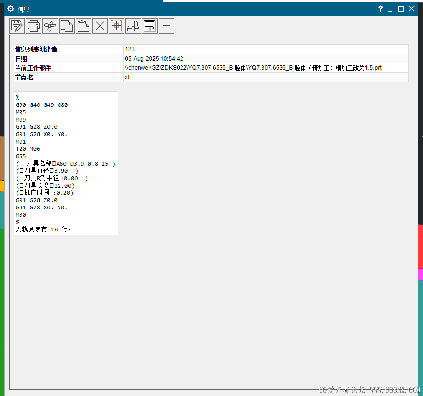

请问各位大佬,为啥这个孔用螺纹铣和孔铣,三四轴后处理之后没有切削程序啊?其他孔都没问题

 楼主| 发表于 2025-8-5 13:15:14 来自手机 | 显示全部楼层
上个图,刚才重新编辑,图给清了😂

发表于 2025-8-5 13:30:28 | 显示全部楼层
你这个后处理的时候肯定有报警,把报警记录看看

发表于 2025-8-5 19:36:30 | 显示全部楼层
看一下你3D上的这个孔的轴向是不是和你的坐标Z轴是一样的,出现这种情况如果后处理没问题大概率就是你切削矢量和坐标Z轴不一样了
