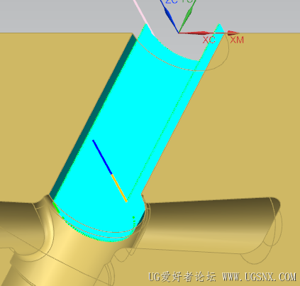

[求助] 为什么我整个光刀爬面会有碎刀路,是不是延申的问题

回帖奖励 +2 G币
公差是多少?精度稍微改大一点

公差是多少?精度稍微改大一点
公差内外都是  0.01

发表于 2025-5-19 09:38:50 | 显示全部楼层
回帖奖励 +2 G币
延伸有问题一般做辅助面

 楼主| 发表于 2025-5-19 09:44:01 | 显示全部楼层
公差都是0.01的

发表于 2025-5-19 09:48:31 | 显示全部楼层
回帖奖励 +2 G币
高版本用引导曲线加工

发表于 2025-5-19 09:49:11 | 显示全部楼层
回帖奖励 +2 G币
基本都是投影和工件右问题,可以做个辅助面
