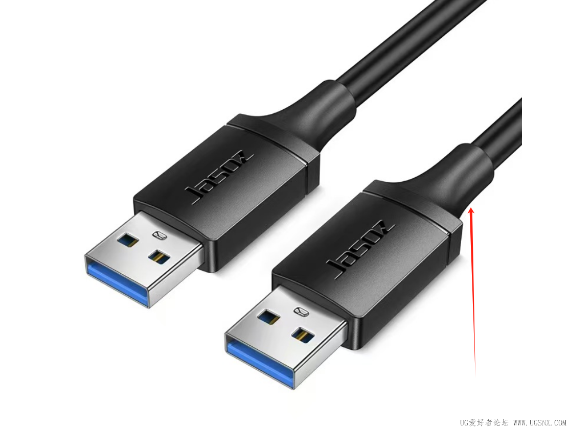

[求助] 这种曲面是怎么才能做出这种圆滑的效果,大哥们能帮忙解答下吗
32
231
231
发表于 2025-5-23 09:20:12 | 显示全部楼层 |阅读模式

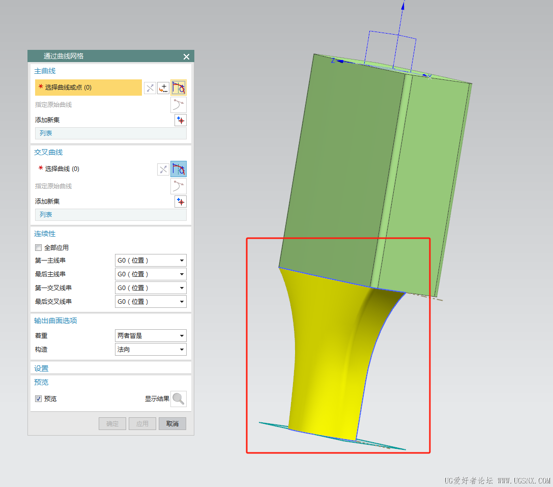

这种效果用曲线组跟直纹做出来都会有点不圆滑

发表于 2025-5-23 12:08:46 | 显示全部楼层
就做线啊,上面和下面确定了,中间就自己画两个方向的草图就得了

发表于 2025-5-23 10:12:35 来自手机 | 显示全部楼层
线要达到指定的要求面才能达到想要的效果

发表于 2025-5-23 10:24:10 | 显示全部楼层
直接变肯定是不行的,曲线组至少要三组才能保证曲率!

 楼主| 发表于 2025-5-23 10:48:02 | 显示全部楼层
刚刚试了相切,也做不出那种效果,不知道哪里没做对

发表于 2025-5-23 13:42:13 | 显示全部楼层
天圆地方很简单吧

发表于 2025-5-23 17:16:19 | 显示全部楼层
用SW放样很简单就出来了

发表于 2025-5-23 18:20:04 | 显示全部楼层
应该某种方法优化过。
