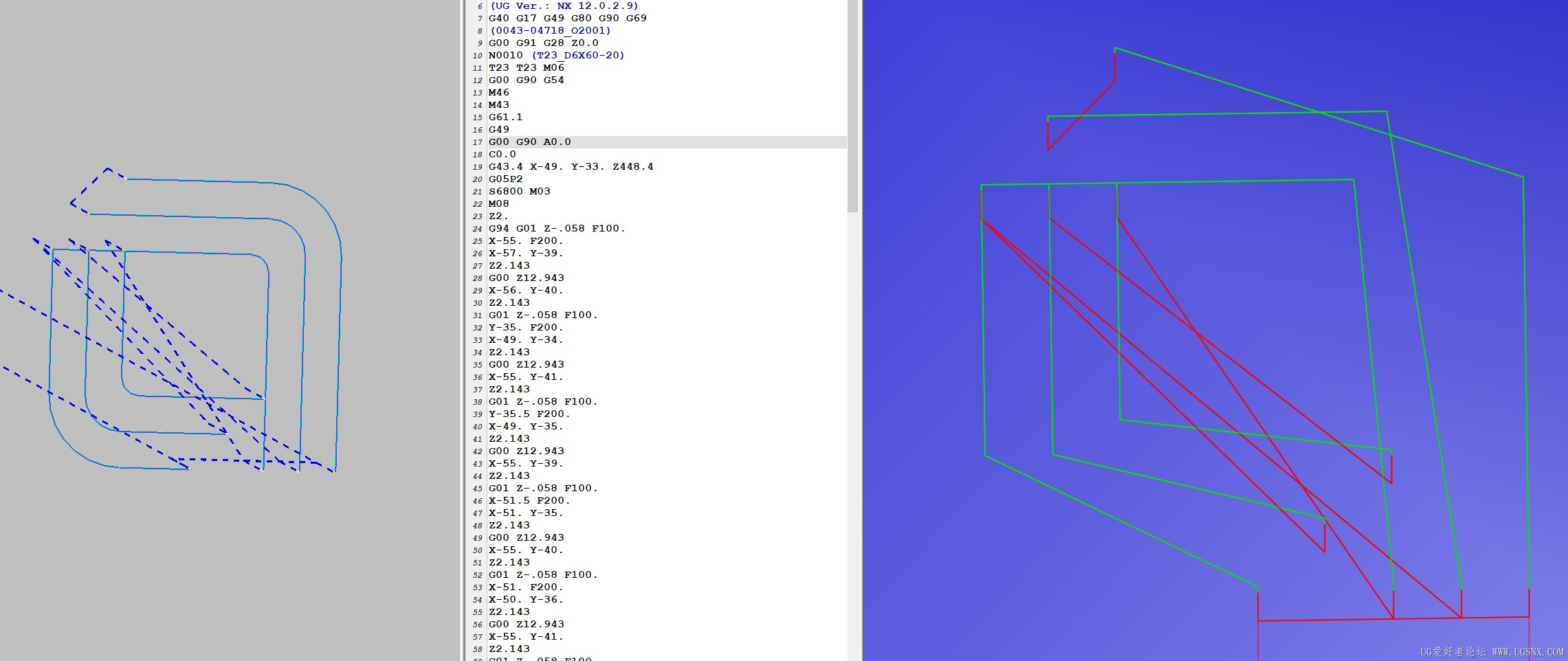

各位大大好
请教一下,图一之物件为样条,使用可变轮廓铣工法输出的程式码,是正常切割成许多XY点位串在一起,图二之物件为直线与圆弧,一样使用可变轮廓铣工法输出的程式码没有切割成许多XY点位串在一起,直接省略中间点位前后连在一起,请问有前辈遇到这种状况吗,要怎么解决,谢谢。

可变轮廓铣本来就是铣曲面的,如果你在平面上刻字,就不要用这个策略。刀路是点拟合还是直线圆弧和你的线有关系。第一种这种字就属于艺术线条曲点拟合的,第二种是你画的,本身就是直线圆弧。还有后处理的关系,不过这个关系不是特别大。
