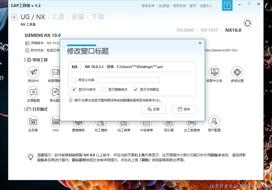

完整路径与部件名 一直切换,看都看不清,好像是用CAP删错东西了,还能抢救一下吗

把这个改一下,重启UG就好了

我今天也发现这个问题了,,之前不会

冲突了吧  只用一个显示程序就行
