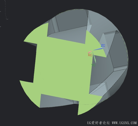

发表于 2025-6-3 14:54:09 | 显示全部楼层 |阅读模式
横截面是平底
21__step.rar (40.46 KB, 下载次数: 27)

发表于 2025-6-3 16:26:42 | 显示全部楼层
回帖奖励 +1 G币
给你吧,小白嫖,    都是一刀过,一个是刀轨,一个是顺序铣
21__step_stp.prt

 楼主| 发表于 2025-6-3 17:42:42 | 显示全部楼层
第一个刀路用的基础刀路是怎么做的老师

发表于 2025-6-3 18:24:40 | 显示全部楼层
大佬,用刀轨驱动是不是先要做刀路后处理出去的?
发表于 2025-6-3 19:38:13 | 显示全部楼层
一刀流。试下看
21__step_stp.prt
607.39 KB, 下载次数: 12, 下载积分: G币 -1

发表于 2025-6-3 23:04:09 | 显示全部楼层
东哥72 发表于 2025-6-3 19:38
一刀流。试下看
哥,你这个过切了吧
