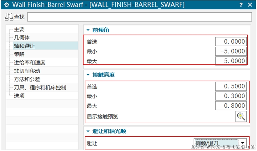

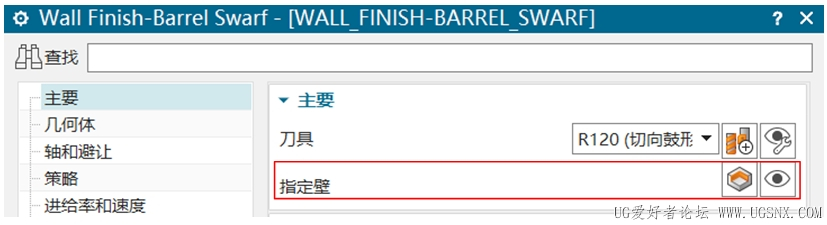

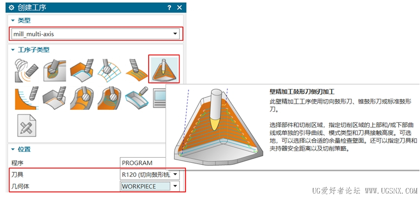

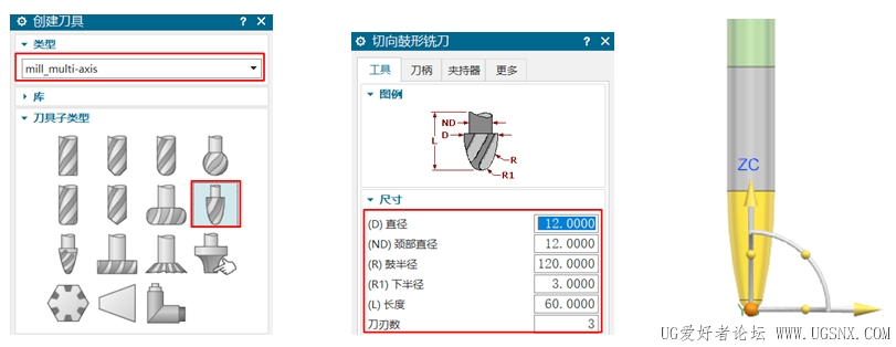

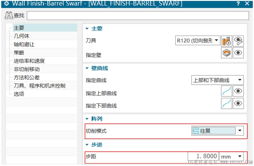

[分享] NX鼓形刀侧刃精加工策略运用技巧
102
1355
7501
7501
发表于 2026-5-11 13:22:38 来自手机 | 显示全部楼层 |阅读模式
图示简介
