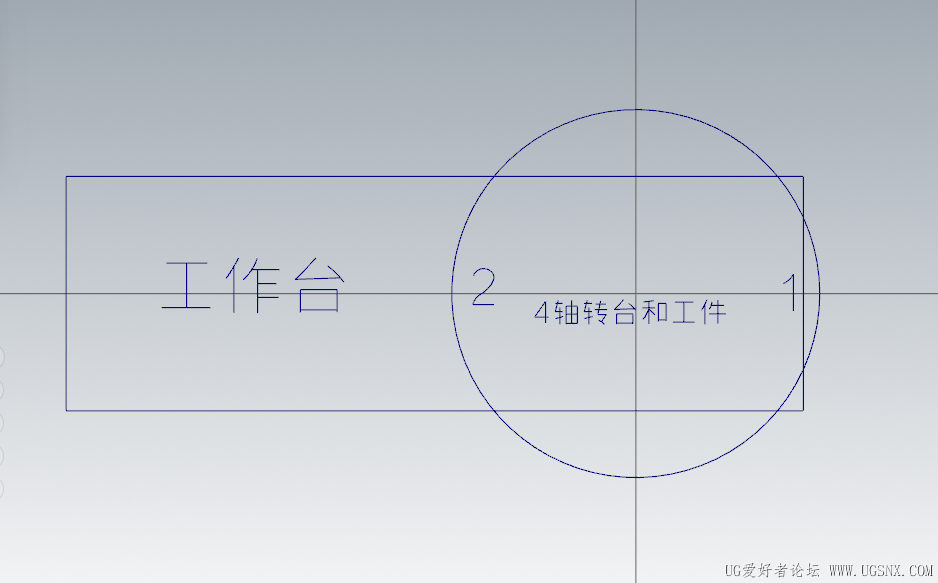

工件太大但不复杂,边缘一圈丝孔,销孔,再往里有些大小不等的槽和光孔,直接三轴加工超程,我们把把盘固定在放平的4轴上加工,4轴只能放工作台右边,直接用2D策略中的钻孔,外形编程,出的程序起点在四轴右边,无论怎么排图素起点都在右面,加工时刀具越过4轴到右边加工,过程中刀具与工件干涉,请问各位大神,如何让起点在左面,是需要改后处理?调机床定义,还是用其他策略,我们现在都是电脑编程然后手工添加角度组合成一个程序,不仅慢还容易出错,

可能我的表达能力不行,这次加上图。这个大工件直接3轴加工机床行程不够,解决办法是上4轴转台,加工完一个区域,转动一定角度加工另一个区域,直至完成。现在出现的问题是直接masteram出程序时机床加工区域在1位置,这造成的问题是刀具越过转台到达1区域时与工件干涉,我想知道如何让他在2号区域工作,是改后处理还是调软件/谢谢

具体你怎么编的不清楚,我不太懂四轴,你可以试试机床文件里的设置。不知道刀路镜像在这里适用不?或者手动输入或用子程序然后替换子程序的内容。我这都是笨方法。

不会用四轴,能不能画图只画2部分,只编这里,加工后手动加旋转指令,再运行程序?分四到六部分分度加工

后处理定制一个直接侧铣头加四轴,还可以联动,我经常这么干
