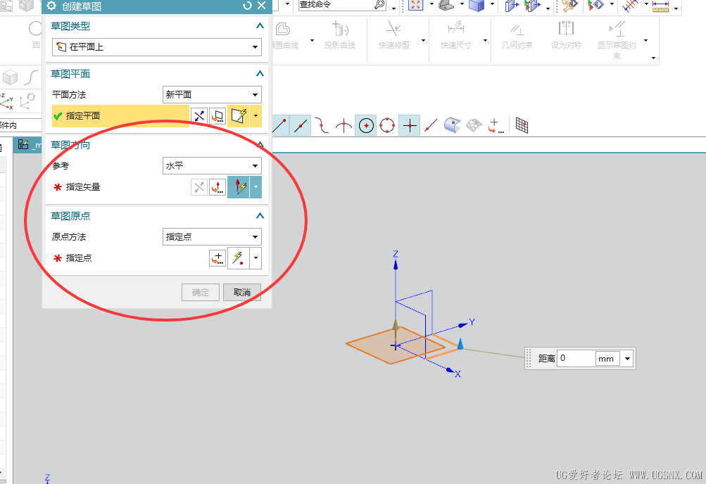

12.0版本每次草绘都要选择,有解决办法么,大佬们

214020bfeccmefzmoj6oo2.png 把平面方法中  新平面  换成  自动判断

平面方法那里  换成自动判断

你还没学精,这个条件是肯定要用的,不然条件不够无法设置唯一草图面。  好好学

有时候用完忘记改回来,上面那个刷新圈圈点一下,就会恢复默认。

平面方法改成自动判断,一般默认都是自动判断
