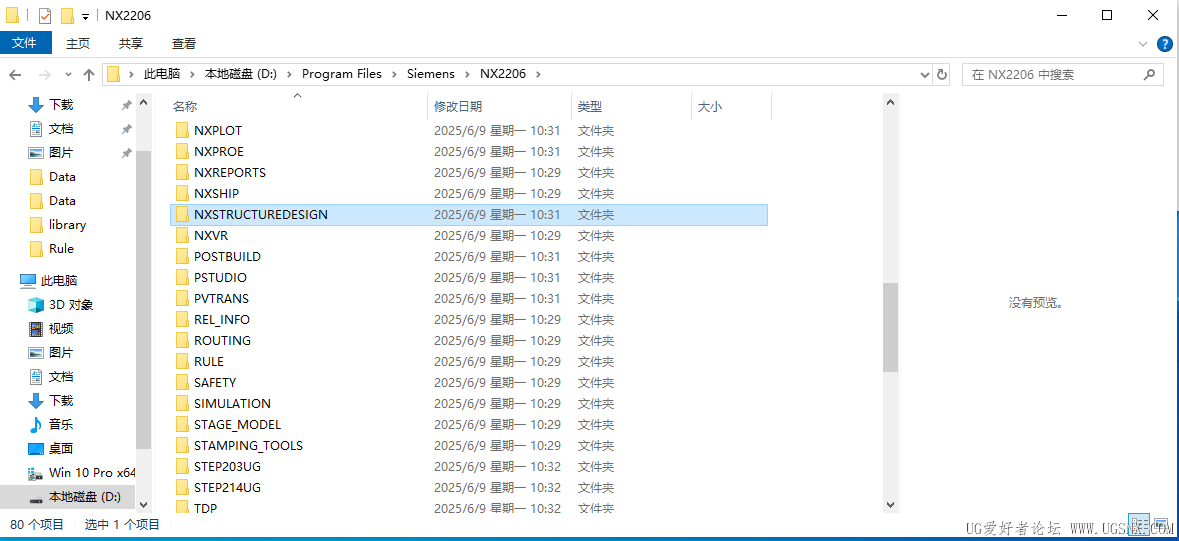

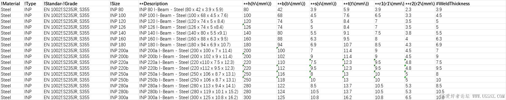

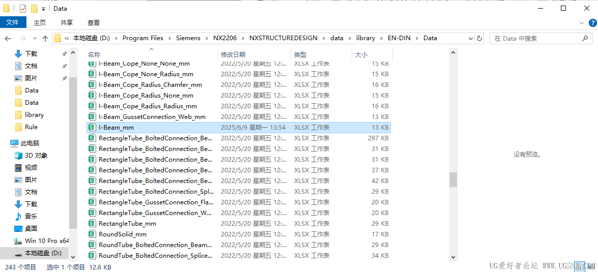

结构件设计模块中工字钢型号对应参数修改,在网上看到工字钢型号参数和软件內的参数对不上,找了些教程,我把我的方法分项一下,不对的大家指正。 a38cdc26-a332-4bfd-bc1d-afab7b2b2866.png d61bf1bd-5379-43a4-aa32-6f333f954d4f.png 44bbbde3-9ff3-4111-8418-75da76f7ac99.png
打开表格,修改参数,保存即可,注意备份文件,防止出错,即使恢复
